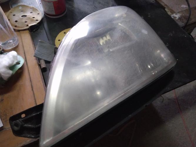

Fari anteriori Ducato 250 del 2009 ingialliti

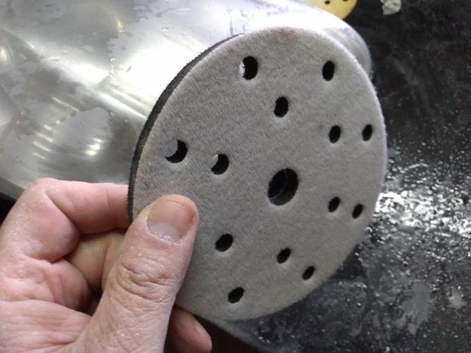

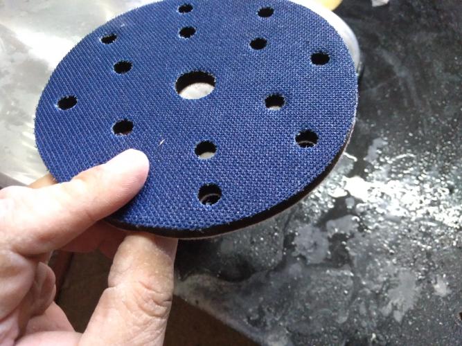

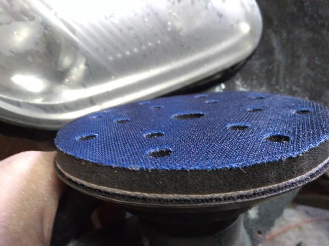

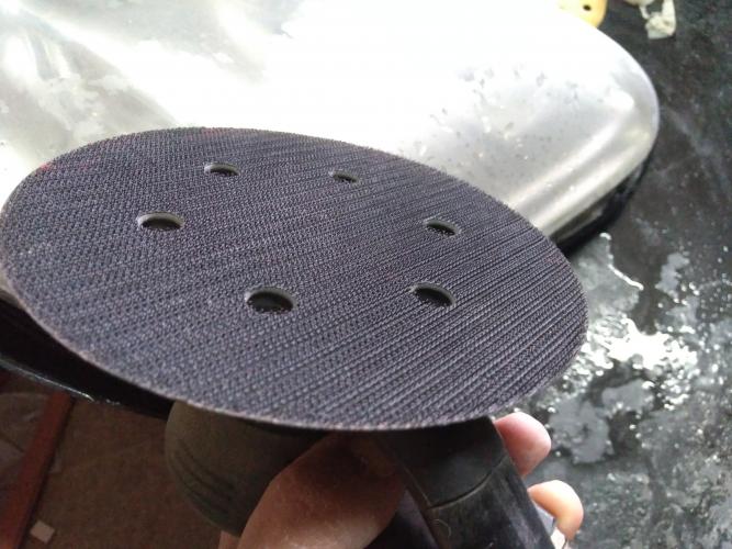

...se per carteggiare usi una levigatrice rotorbitale... ascolta il mio consiglio di adoperare un'interfaccia morbido tra la pratorella e il disco abrasivo... ti allego qualche foto...
...se usi questo interfaccia morbido sicuramente non rovinerai le curve e gli spigoli del faro...
