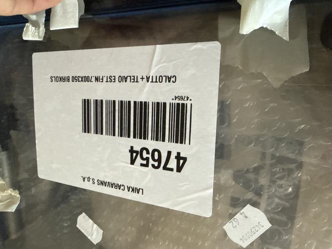

Buongiorno a tutti mi é arrivata la nuova finestra col nuovo telaio del mio Laika ecovip 3.1 é una dometic ( birkolzt) secondo voi posso montare solo il plexiglass o le nuove dometic birkolzt montano in telaio leggermente diverso?image(250).jpg
13/09/2006 5846
Inserito il 04/09/2026 alle: 11:30:04
In risposta al messaggio di Toflyx del 04/09/2026 alle 10:16:07
Confrontala in modo molto accurato con l'altra finestra presente se misure colore del vetro trasparenza pomoli ecc siano identici, se il telaio montato è in buono stato senza parti amalorate o infiltrazioni, tenendo anche presente che    nel tempo le ditte a volte fanno piccoli ritocchi, in fine se tutto  corrisponde come requisiti io la monterei, chi non ha sostituito nel tempo solo il vetro, io stesso ne ho cambiato uno non tanto tempo fa perche era crepato, sostituire tutto compreso il telaio comporta manodopera ed una certa abilita di montaggio mentre il solo vetro è una scemenza.

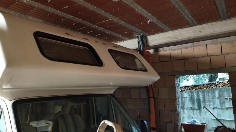

Buonasera a tutti anche io cerco finestra mansarda laika ecovip 2.1k del 2002 dove posso trovarla grazie mille.IMG-20260910-WA0010(1).jpeg
14/01/2010 31530
Inserito il 10/09/2026 alle: 20:44:26
In risposta al messaggio di Maxxis del 10/09/2026 alle 18:57:22
Essendo finestre non più prodotte, l'amico le ha trovate in Laika, ritieniti fortunato che ne abbiano ancora
