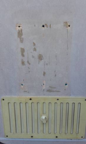

Buongiorno a tutti,sono nuovo di questo forum e quindi vi saluto.
Ho un problema sul mio motorhome Arca Scout 540.
Il proprietario precedente aveva montato una pattumiera in legno tassellata sulla parete interna della porta di ingresso.
L'altra sera ero in montagna e il vento mi ha fatto sbattere la porta così forte che i tasselli si sono sfilati sbrindellando i fori e distruggendo la pattumiera.
Ora vorrei avere un consiglio per:tappare quei buchi e ricuperare almeno quello centrale per avvitare la staffa della nuova pattumierina.Ho provato con i tasselli da cartongesso,ma girano mentre avvito la vite per fissare la staffa della nuova pattumierina in plastica.Come posso rendere presentabile la porta che ora è in queste condizioni?
Grazie a tutti e in special modo a chi saprà consigliarmi.
Ciao!

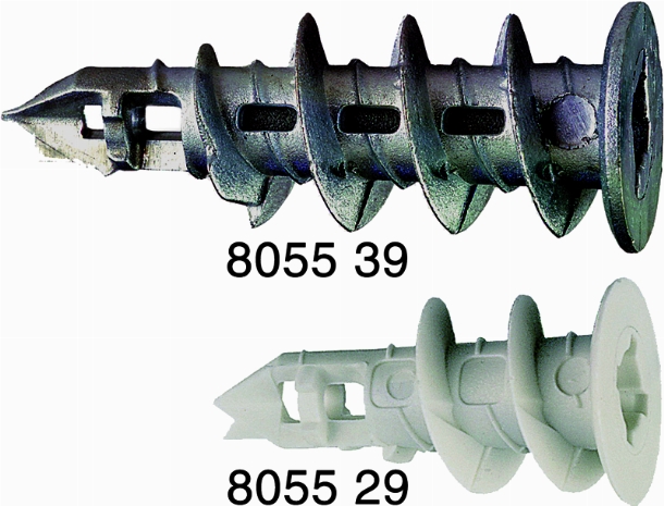

prova con questi che son sempre da cartongesso ma van pure bene su legno....si trovano sia in zama che in plastica....e con un goccio di colla non si muovono piu....
Modificato da nemo family il 20/04/2017 alle 17:30:00

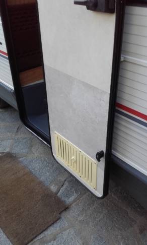

Vi ringrazio per i validi consigli;ho risolto stuccando i fori con la colla millechiodi e poi ho applicato un foglio di plastica adesiva che riprende il motivo del rivestimento originale.Domani posto la foto.
Ho deciso di non mettere più la pattumiera sulla porta,troverò un'altra collocazione.

Alla fine ho risolto così.
Ho stuccato i fori e applicato la plastica adesiva.
Grazie per i consigli;c'è sempre molto da imparare condividendo.wink
