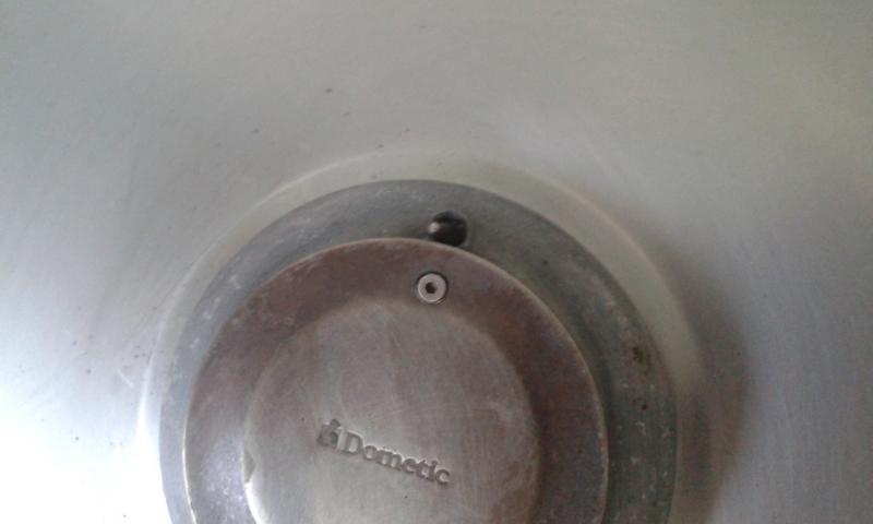

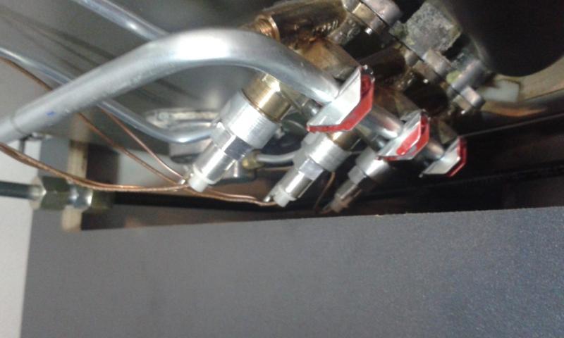

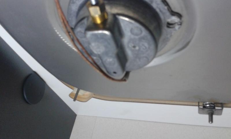

salve, sul camper knaus del 2010 acquistato  non volevo crederci ,ma pare che sui  fornelli in cucina non abbia l'accenditore a piezo ,pazienza accenderemo i fornelli con un  accenditore ,ma credevo che ormai dalla data di fabbricazione del 2010 fossero tutti con piezo elettrico  ,invece hanno solo la  termocoppia che tra l'altro spegnendo la fiamma con un soffio ho notato che il gas continua ad uscire ,mentre  ricordo a memoria dovrebbe intervenire la termocoppia bloccando l'uscita ma forse bisogna attendere che si raffredda il fornello prima che stacchi la termocoppia ? ...   mi date conferma in quale modo deve intervenire la termocoppia e quale manovra va eseguita per verificare se funziona correttamente ? 20210707_135304%20(FILEminimizer).jpg20210707_135313%20(FILEminimizer).jpg20210707_135340%20(FILEminimizer).jpg

Continua ad uscire fino a quando la termocoppia non si fredda (normalmente pochi secondi)
Il piezo lo puoi mettere ma non ne vale la pena.

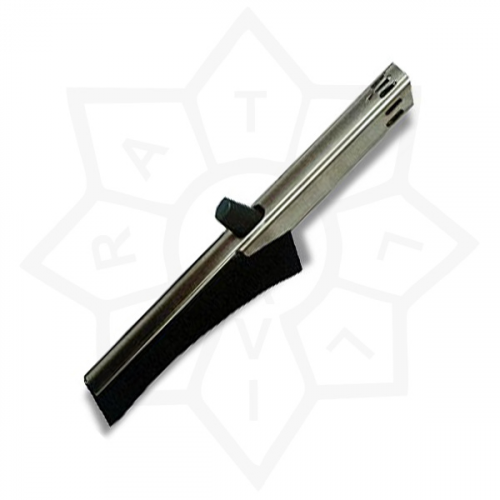

Questo oramai storico piezo in acc. inox
risolve immagine(4201).pngla mancanza e costa veramente poco

ma certo,per la mancanza del pienzo fa nulla si risolve egregiamnete con un accenditore portatile , quello che mi interessa è che la termocoppia funzioni correttamente ...
11/01/2007 37560
Inserito il 09/07/2021 alle: 10:30:13
dopo lo spegnimento della fiamma sul bruciatore la termocoppia deve intervenire non oltre 30 secondi , solitamente interviene in circa 10/15 secondi

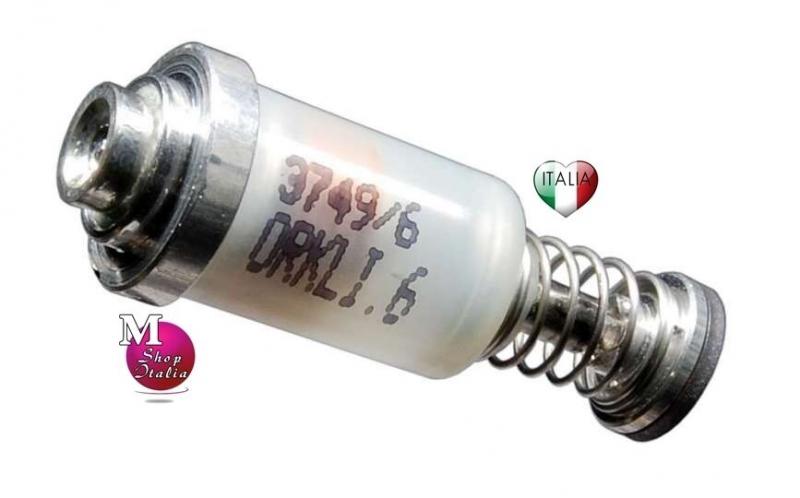

Ciao, ho un knaus del 2006, ma visto i particolari postati il piano cottura è uguale, ed avevo il problema inverso, cioè facevo fatica a farli rimanere accesi.
Ho smontato i rubinetti, dal lato dove arriva il filo della termocoppia e al suo interno c'è la valvolina orkli che si magnetizza con l' effetto del calore sulla termocoppia e tiene aperto il passaggio gas. Erano leggermente unti, il che faceva indurire lo scorrimento della valvolina. Pulito e rimontato funzionano a meraviglia.
Modificato da vecchio il 11/07/2021 alle 08:32:08
11/01/2007 37560
Inserito il 11/07/2021 alle: 12:25:38
In risposta al messaggio di vecchio del 11/07/2021 alle 08:29:18
Ciao, ho un knaus del 2006, ma visto i particolari postati il piano cottura è uguale, ed avevo il problema inverso, cioè facevo fatica a farli rimanere accesi. Ho smontato i rubinetti, dal lato dove arriva il filo della
termocoppia e al suo interno c'è la valvolina orkli che si magnetizza con l' effetto del calore sulla termocoppia e tiene aperto il passaggio gas. Erano leggermente unti, il che faceva indurire lo scorrimento della valvolina. Pulito e rimontato funzionano a meraviglia. In foto la valvolina orkli
quello raffigurato è il classico magnete presente in forme e misure diverse su tutti i sistemi di sicurezza con termocoppia , non si magnetizza con il calore ma con i microvolt generati dal puntale sul finale opposto a contatto con la fiammella che scaldandosi genera quei pochi microvolts sufficienti per far armare manualmente il magnete
