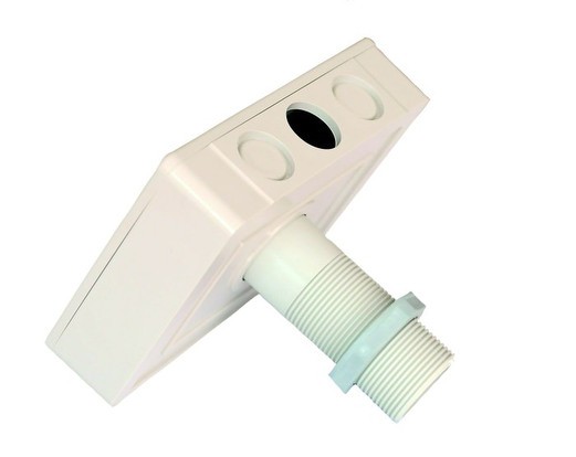

Un piccolo foglio di alluminio con il sikeflex e sei a posto, oppure ci metti una scatola passacavi.

Pienamente daccordo, metterei la scatola CBE KT5 che ha una larga base di appoggio e sigilla sicuramente , usando il sika.
Il foro c'è gia, almeno lo si sfrutta per eventuali futuri cavi, molto meglio di una pezza che si vede che è una pezza.
