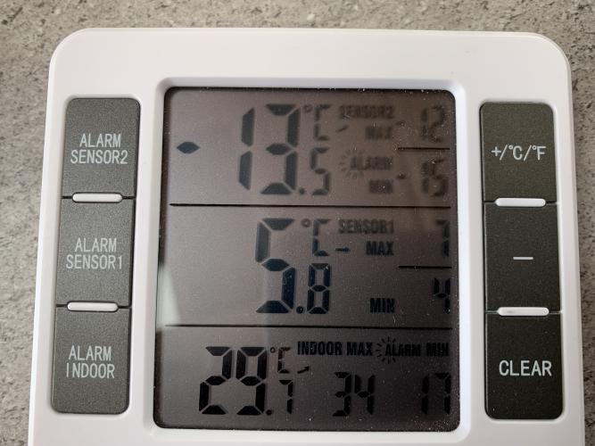

Concordo specie sulla installazione del frigo. Sul mio sono convinto che non siano state rispettate le specifiche minime di 5 cm dietro il frigo e sullo sfiato verticale dietro l’armadio. Quello che non capisco è perché non hanno lasciato una feritoia esterna come dii trivalenti per convogliare fuori il calore. Adesso senza vaschetta raccogli condensa Sta lavorando bene con termostato a 4 su 7. Peccato per I frequent riavvii anche di notte. Il consumo stimato di corrente è di circa 15-20 Ah durante le ore in cui i pannelli non funzionano. Ho comunque dovuto mettere il secondo perché con uno solo non riuscivo a compensare i consumi che quando è ancora più caldo aumentano ache di un 30-50%
