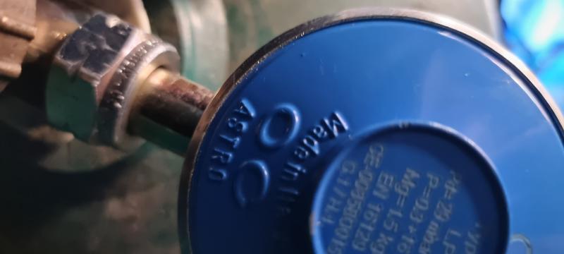

 ti ringrazio per l'invito ma non immagini quanto rischieresti laughlaugh , a sto punto appena vai al camper accendi un fuoco  sul piano cottura poi fai partire il boiler e controlla se le fiamma sul piano cottura è diminuita drasticamente , se così fosse senza umbra di dubbio il guaio è sul riduttore da sostituire , fai una ulteriore prova accendendo uno per volta tutti i bruciatori sul piano cottura controllando se all'accensione di un bruciatore diminuisce drasticamente la fiamma sul bruciatore precedentemente acceso
spero che non hai lesinato troppo sull'acquisto del riduttore acquistandone uno uno di buon marchio e qualità tipo quello sotto raffigurato
si trova con uscita filettata come in foto oppure con uscita a portagomma , costo circa 15 euro

Mario, c'è qualcosa che non quadra, non può avere poca pressione sul fornello e troppa sul frigo per il riduttore guasto, o ha troppa pressione  su tutte le utenze, o poca pressione
da quello che dice, il frigo ha troppa pressione e va in overload, mentre il fornello dice che ne ha poca e impiega di più a scaldare

Se fosse poca portata, non sentirebbe il rumore della fiamma
Poi, credo che se si spegne per termocoppia, sentirebbe il piezo che prova ad accendere
Comunque, cambiare riduttore male no fa, ma penso che debba vedere un CAT il prima possibile
Anche perché stiamo parlando di un frigo nuovo, dubito possa dipendere dal riduttore
