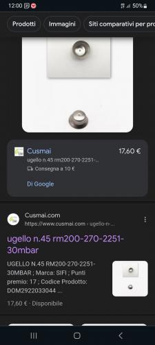

Da una ricerca prima in rete:
Qui hai dei dati del tuo frigoo:
Dove si deduce che l'ugello sia il n45 perché i riduttori sono da 30mbar.
​​​​​​Da ricerca esce che il codice
e quindi la ricerca ricade  su
DOM2922033044 o kz45.
E li decidi il prezzo.
Mario ecostar sicuramente verrà in aiuto. Ciao.
