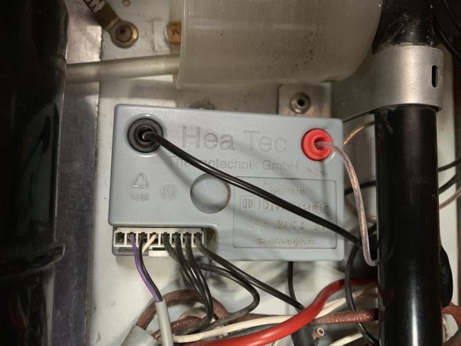

Bs, medesimo problema con l‘accensione, smontato e pulito tutto, alla fine ho dovuto cambiare il blocchetto elettronico dell‘accensione! Funziona che è una meraviglia!

Domenica vado al rimessaggio e ti faccio una foto.

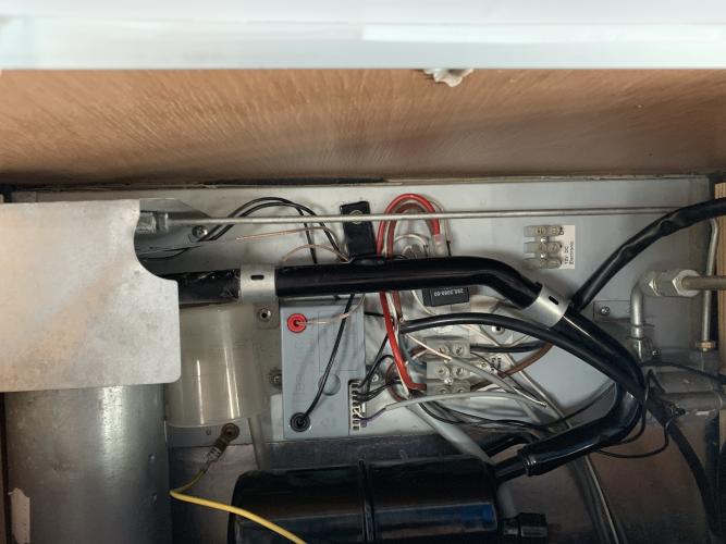

Buongiorno, rieccomi con le foto come ti avevo promesso. Saluti RomeoIMG_0619.jpg

il blocchetto elettrico che c'è sul mio è molto + spartano, e ci arrivano meno fili; però ho fatto come da te suggerito: ho dato una bella dose di spray "elettrico", e adesso non ha più fatto versi...continuerò a tenerlo sotto controllo, ma confido che si sia risolto così!
era una cosa talmente banale che ammetto di non averci proprio pensato!!
