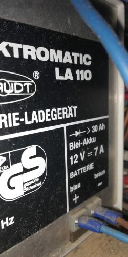

Inserito il 17/07/2020 alle: 08:02:07
Quello in foto è il caricabatterie.
Considerata l'età del mezzo, non vorrei fare interventi troppo costosi, ma il minimo per ripristinare una ragionevole funzionalità.

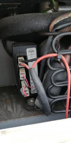

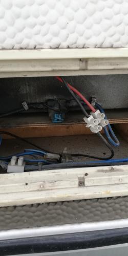

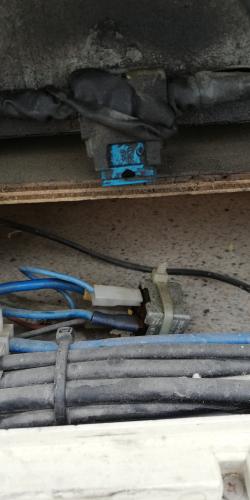

Inserito il 17/07/2020 alle: 08:07:48
Le prime due foto riportano la derivazione di cavi che arrivano al frigo, penso direttamente dalla BS.
L'ultima foto sono i medesimi cavi che alimentano il frigo.

Il caricabatterie è decisamente molto scarso.
La batteria quanti anni ha?

Ricapitoliamo.
Contatti Faston vecchi e ossidati, relè vecchi, cablaggi molto scarsi, morsetti mamouth rugginosi, fusibili vecchi, batteria vecchia, frigo vecchio, caricabatterie vecchio e scarso, centralina elettronica inesistente.
Come si fa a non puntare il dito su tutto quanto?
Marco.

Inserito il 17/07/2020 alle: 08:33:22
Gulp! Il mio camperino adorato!
Posso iniziare a misurare dove si presenta il calo di tensione più importante? Magari a livello di quella derivazione strana dei cavi frigo?
