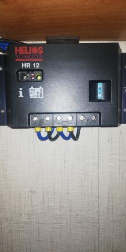

Non so cosa sia l'uscita LOAD. Da dove lo vedo. Scusate, ma la mia è imperizia e scarsa conoscenza. Grazie al forum mi sto chiarendo un pochino le idee, ma soprattutto a livello di impianto elettrico capisco veramente poco o niente. Grazie dei Vostri consigli.
Il regolatoredel pannello fotovoltaico ha 4 morsetti.
2 vanno alla BS e 2 al pannello.
Alcuni regolatori hanno 6 morsetti con un'uscita load spesso col disegno di una lampadina.
Se colleghi una lampada o un frigo a quell'uscita la corrente viene staccata se la batteria scende a una tensione troppo bassa.
Una foto del regolatore aiuterebbe.

Ok ce l'ho! enlightenedyes
quindi scollego l'attuale alimentazione del frigo e collego con nuovi cavi il frigo direttamente alla presa Load?
Da quanto devono essere i cavi?
Quale tipo?
Grazie.

Ok ce l'ho!  quindi scollego l'attuale alimentazione del frigo e collego con nuovi cavi il frigo direttamente alla presa Load? Da quanto devono essere i cavi? Quale tipo? Grazie.
4 mm quadri dovrebbero bastare
Mi sembra di vedere un fusibile blu da 15 ampere.
Ricorda che a un certo punto deve esistere un interruttore che spegne tutto quanto indispensabile per non lasciare il frigo acceso.

Ma mi sembra più semplice tirare un collegamento diretto da presa Load a Frigo, che non rinverdire una selva di cavi dove non ne trovo nè capo nè coda... se effettivamente basta fare il collegamento diretto. P.S. ho un'interruttore di spegnimento sul frigo. Grazie ancora.
Il regolatore e i 4 fili che vedo sono recenti per cui possiamo legittimamente supporre che l'impianto è buono.
Spero che ci sia un fusibile tra il regolatore e la BS, nel dubbio metti un fusibile da 10 ampere immediatamente all'uscita load
Ricorda che dopo il frigo andrà acceso e spento a parte e che hai ancora una BS molto critica anche se il led destro sul regolatore indica una batteria a posto.
Se la BS si scarica quel led cambia colore fino a diventare rosso.
Dubbio atroce... misura un po' la BS sui due fili centrali che arrivano al regolatore.

Il regolatore e i 4 fili che vedo sono recenti per cui possiamo legittimamente supporre che l'impianto è buono. Spero che ci sia un fusibile tra il regolatore e la BS, nel dubbio metti un fusibile da 10 ampere immediatamente
all'uscita load Ricorda che dopo il frigo andrà acceso e spento a parte e che hai ancora una BS molto critica anche se il led destro sul regolatore indica una batteria a posto. Se la BS si scarica quel led cambia colore fino a diventare rosso. Dubbio atroce... misura un po' la BS sui due fili centrali che arrivano al regolatore. Marco
Ok lo faccio.
ma tutto funziona, se la batteria si scarica il led diventa rosso.
​​​​​​Piu o meno quando il led é rosso il frigo stacca.

Ho un dubbio. Al regolatore mi collego direttamente inserendo e stringendo il capo del filo scoperto o devo mettere un capocorda ad occhiello?
Non sono ad occhiello ma del tipo col tubicino di metallo morbido dove dentro entra il rame del filo spellato.
Poi stringi la vite e il tubicino evita che i pelucchi di rame si spostino.
Come si vede dalla foto i fili non sono in asse con la vite, ma sono spostati su un lato di essa.
Sarebbe megli metterli...
Marco.
