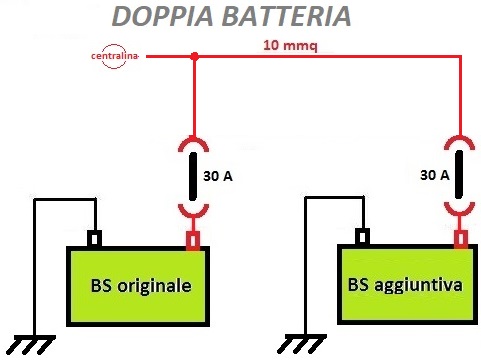

Ho notato (me ne ero scordato) che sotto il sedile guidatore ho una seconda BS mai utilizzata, con i cavi nero e blu che arrivano sotto il sedile, ma sono scollegati.
Posso collegarla ai cavi scollegati o devo metterla in parallelo in qualche altro modo sofisticato?

Ho notato (me ne ero scordato) che sotto il sedile guidatore ho una seconda BS mai utilizzata, con i cavi nero e blu che arrivano sotto il sedile, ma sono scollegati. Posso collegarla ai cavi scollegati o devo metterla in parallelo in qualche altro modo sofisticato?
Due batterie si possono collegare così:
Prima però devi ricaricare quella batteria che non so se è buona...
Magari collegala provvisoriamente all'uscita del regolatore pannello solare, AL POSTO di quella attuale... giusto per dare tempo al sole di ricaricarla e vedere se è ancora buona.
Poi, se la batteria è a posto, le colleghi entrambe in quel modo.
Al posto del filo da 10 mm quadri va bene anche un cavo a tre conduttori da 2,5 mm quadri ciascuno, ovviamente collegati tutti e tre insieme tra loro.
P.S. i due fusibili devono essere a pochi millimetri di distanza dai poli positivi delle batterie, non alla fine di uno spezzone di filo da 30 cm che svolazza pericolosamente dappertutto.
Marco.
