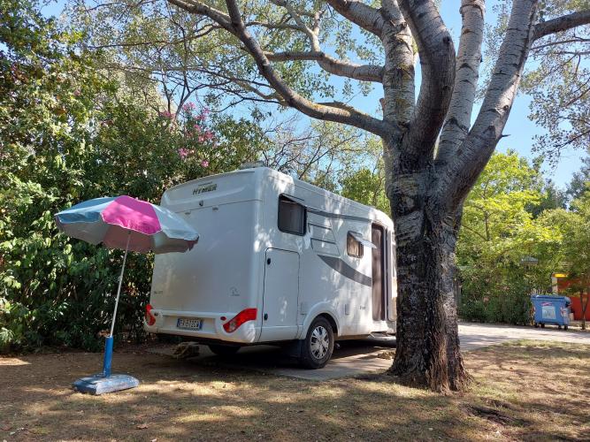

".. in estate mettiti all’ombra per un fine settimana e poi ne riparliamo"
Se vuoi ne riparliamo anche subito. In estate sto all'ombra quanto voglio (non solo il WE) senza problemi anche col frigo a compressore.  Anche in campeggio, in ombra, non sento particolarmente l'esigenza si connettermi alla 230 pur avendone la possibilità. Idem in AA, traghetti (quando i trivalentisti si disputano le poche prese disponibili) ecc.
20240730_133303(4).jpg(qui al camping Ouranoupoli l'estate scorsa: 3 giorni/notti senza attaccarsi alla 230, si vede la presa vuota. Venivamo dalla Turchia, dove mia moglie si ruppe il polso e fu ingessata 2 volte. Completammo il nostro giro, ma appena in Grecia ci fermammo qui  a "riprendere fiato" prima di Macedonia dN,  Serbia, Croazia  ecc.)
Questo già con i miei 280 W di fotovoltaico, se sono di più tanto meglio. Non certo i 100-120 W che alcuni  continuano a consigliare anche con i prezzi attuali.
Questo solo per precisare come stanno le cose "su richiesta", non voglio convincere nessuno.
