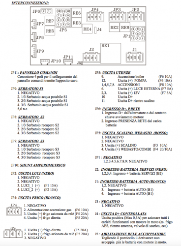

Inserito il 12/02/2018 alle: 22:19:23
In risposta al messaggio di ecostar del 12/02/2018 alle 16:22:33
probabile anomalia sul rele che comanda la linea D+12V proveniente dall'alternatore motore e su quello dovrai parare , non chiedere dove sia ubicato ma dovrai cercarlo da tè , controlla attentamente anche il corretto funzionamento dell'interruttore rosso e sue connessioni , a volte si cuociono e creano malfunzionamenti  mario
Questo è lo schema del mio pannello. Dovrebbe essere quindi RE4?
