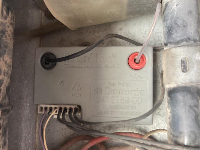

O generatore che sia quello della foto

Ciao dai una pulitina ai contatti dell'accenditore, la scatoletta in foto, spesso lo spinotto a pettine è la causa del problema, comunque il frigo mi sembra manomesso e modificato in modo approssimativo, un saluto Enzo

Potrebbe essere guasto l’accenditore ?
Stefino
Stefino
19/05/2019 1448
Inserito il 23/08/2023 alle: 19:03:20
In risposta al messaggio di Robertina85 del 23/08/2023 alle 18:46:12
Può essersi guastato.
l'alta tensione esce dal filo con isolante trasparente dal punto rosso.

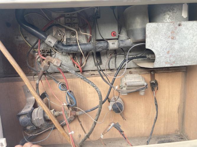

Forse causa caldo sto rincogl***endo ma quella foto con visibile parte della componentistica gas ed elettrica manomessa cosa vuol dire ? , tra l'altro con  elettrovalvola gas disconnessa , chi è quel macelalio che ha manomesso in quel modo
Ma sei esperto o te ne intendi potresti darmi una risposta per cortesia ?
11/01/2007 37560
Inserito il 23/08/2023 alle: 21:21:49
La mia risposta è quella di far sistemare tutto quel casino da mani competenti
Robertina85
Robertina85
07/08/2022 44
Inserito il 23/08/2023 alle: 21:40:48
In risposta al messaggio di ecostar del 23/08/2023 alle 21:21:49
Ho chiesto a un frigorista e mi ha detto che non fa lavori del genere in zona non c’è nessuno che si occupa di questo comunque se ha funzionato una vita così fino a giovedì non vedo perché dovrei modificare il casino funzionante che ha modificato il vecchio proprietario del camper si sarà guastato qualcosa credo che si possa aggiustare senza modificare nulla frigo e forzerà funzionano meglio di quello di casa
