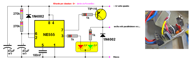

Ecco il D+ per chi non ha il D+
Io lo feci perché proprio non avevo voglia di andare a scovare il D+ (che poi è un D- e va capovolto) sul Ducato.
Si tratta di un banale ritardo collegato ad un +12 sotto quadro.
Quando giri la chiave esce un +12 dopo un certo tempo, nel frattempo si spera che il camper sia in moto.
Ovviamente il LED bicolore e le relative resistenza da 1k sono facoltativi.
Con questo ritardo (di circa 30 secondi) alimenti la bobina del relè da 70 ampere e dai il +12 al frigo solo a motore in moto.

Inserito il 20/07/2020 alle: 17:23:28
In risposta al messaggio di Emme48 del 20/07/2020 alle 17:04:57
Ecco il D+ per chi non ha il D+ Io lo feci perché proprio non avevo voglia di andare a scovare il D+ (che poi è un D- e va capovolto) sul Ducato. Si tratta di un banale ritardo collegato ad un +12 sotto quadro. Quando
giri la chiave esce un +12 dopo un certo tempo, nel frattempo si spera che il camper sia in moto. Ovviamente il LED bicolore e le relative resistenza da 1k sono facoltativi. Con questo ritardo (di circa 30 secondi) alimenti la bobina del relè da 70 ampere e dai il +12 al frigo solo a motore in moto. Marco.
Bellissimo!Ma per me è un quadro astratto.
Per me fare il diodo resistenza e collegare il frigo come ho spiegato è già al limite della comprensione.
Tu la fai facile perchè è(è stato)il tuo pane,ma per me....l'è dura!

Bellissimo!Ma per me è un quadro astratto. Per me fare il diodo resistenza e collegare il frigo come ho spiegato è già al limite della comprensione. Tu la fai facile perchè è(è stato)il tuo pane,ma per me....l'è dura! Ciao Paolo.
E' dura?
Allora tira un filo (quello è morbido...) dall'uscira D+ dell'alternatore fino alla bobina del relè da 70 ampere.
