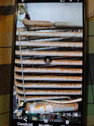

Auguro a tutti i possessori di ecovip  che il frigo non abbia mai guasti ,io l,ho fatto io il lavoro ,mi è costato solo in****ature e sudore non riesco a inserire il video che ho fatto  per fare vedere lo stato pietoso in cui era .

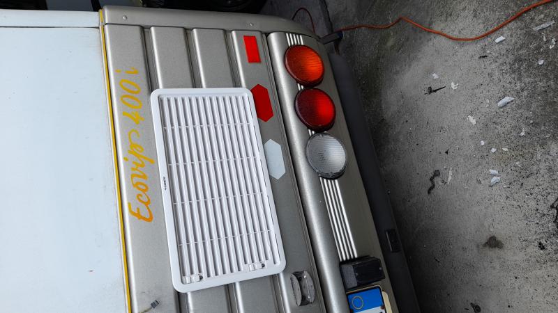

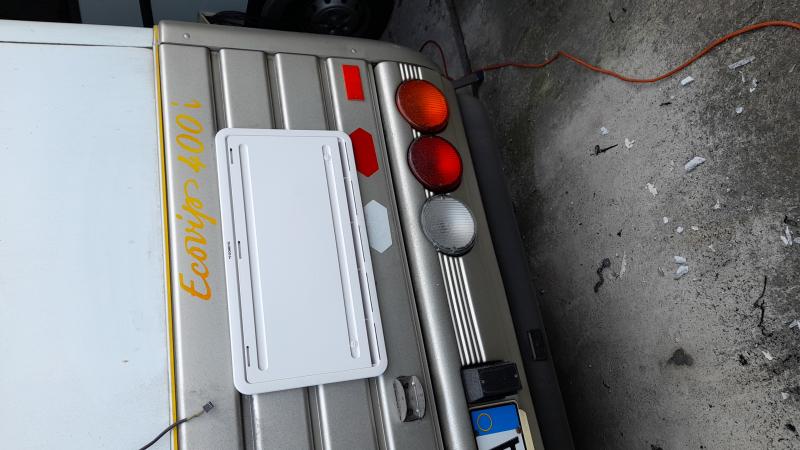

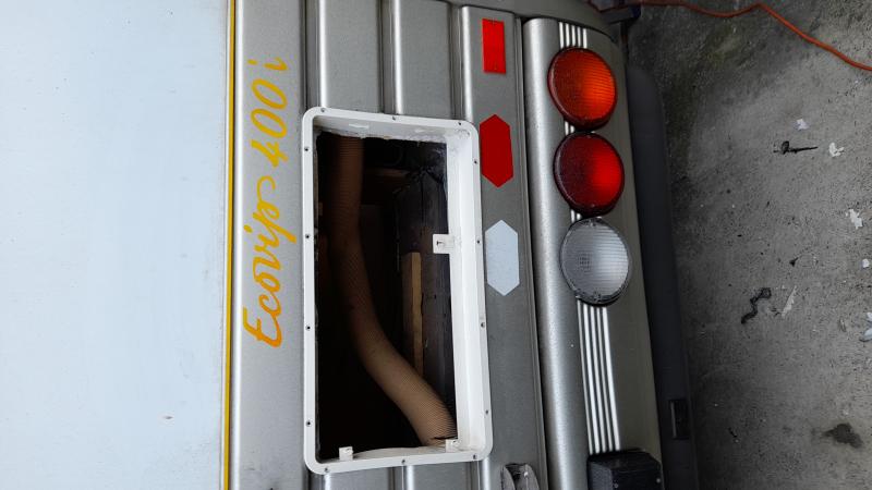

Per intervenire sul retro del frigo ho fatto così, non bello ma funzionale, posso lavorare su bruciatore e le due resistenze.
Intervento diciamo drastico, devo aprire la griglia e lo sportello che ho creato nel convogliatore dietro, considera che in basso io ho anche una veltola che porta aria da sotto, poi ci sono le due sopra, praticamente un frigo tre ventole, e mi sembrano messe all'origine.IMG-20220204-WA0003.jpegIMG-20220204-WA0007.jpegIMG-20220204-WA0000(2).jpeg

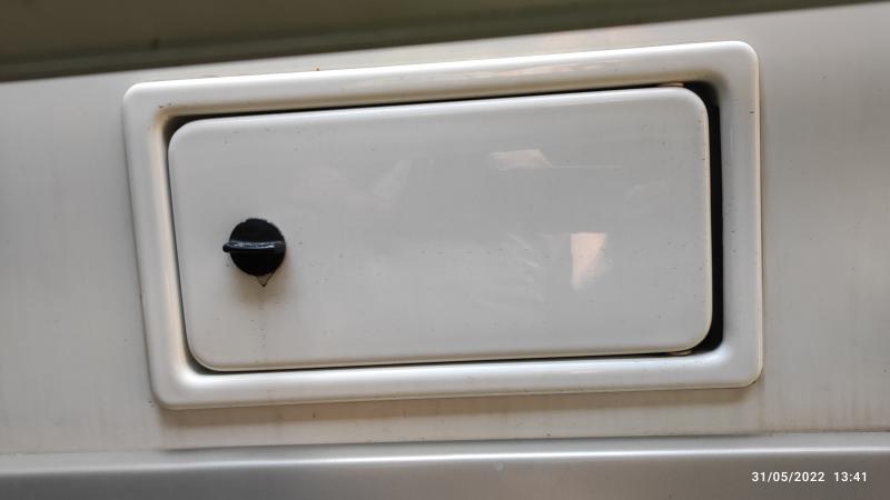

Questo è x fare interventi al bruciatore10x20

Per intervenire sul retro del frigo ho fatto così, non bello ma funzionale, posso lavorare su bruciatore e le due resistenze. Intervento diciamo drastico, devo aprire la griglia e lo sportello che ho creato nel convogliatore
quale motosega hai utilizzato per creare quella apertura laughlaugh , sarà anti estetica ma decisamente funzionale e comoda , probabilmente in Laika non avevano una motosega adatta wink , io ci scherzo ma c'è poco da scherzare e non vi invidio ma faccio i miei complimenti per la vostra tenacia e tanta santa pazienza
