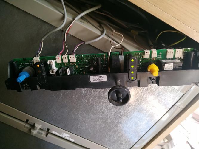

Ciao a tutti, seguendo le varie indicazioni trovate nel forum, ho cercato di arrangiarmi per quanto possibile per trovare il pezzo difettoso del frigo. Il frigo funziona sia a 12V che 230V che a gas, il problema sta che saltuariamente se lo passo a gas non prova neanche ad accenderlo e il led lampeggia arancio.
HO individuato che se tolgo e re inserisco ik connettore sulla scheda del pannello frontale, connettore tutto a sx, riprende a funzionare. Qualcuno ha risolto questo problema visto che ormai sono in fondo? Grazie anticipatamente.

Prima di smontare la scheda potevi fare una prova con l'accenditore sul retro, magari è lui, è successo a me un mese fa.

Ciao, non lo ritenevo colpevole perché staccando e riattaccando il connettore a sx il frigo si accende subito a gas e fredda per bene. Il connettore dell'accenditore l'ho smontato e pulito sia i contatti maschio che femmina con disossidante.

Se "smuovendo" il connettore sulla scheda funziona allora devi verificare che su questo connettore non ci sia un falso contatto oppure segni di ossidazione, segui anche la pista sulla scheda stampata e osserva se ci sono anomalie.

Grazie per le risposte, se smuovo non succede nulla, devo staccarlo e riattacarlo e tutto funziona. Piste ok, componenti ok a vista, nessuna ossidazione.

la maggior parte dei  guasti è dovuto al  piezo.
 cerca   li  prima.

Mi è capitato anche a me ed era la vavola a gas GV100..
