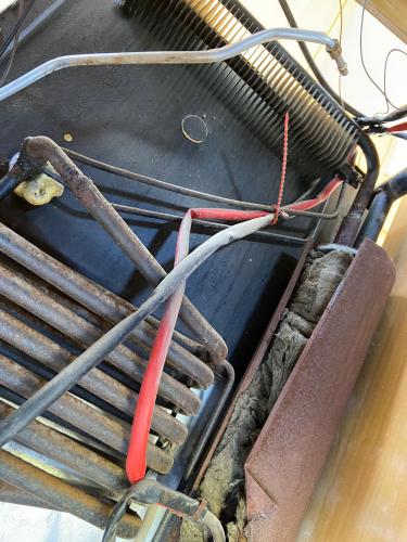

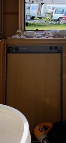

foto%20frigo%20trivalente.jpgfrigo%20trivalente.jpgsalve ,dovrei sostituire una resistenza 220 v. da un frigo trivalente di 30 anni ,qualcuno può consigliarmi come procedere ? si  può sostituirla senza smontare il figo?  grazie .

certo che si può , tra l'altro con il camino in quelle condizioni che vedo raffigurato le due resistenze non puoi non vederle neanche con occhi socchiusi , mi vien da chiederti per quale motivo è stata aperta la lamiera del cilindro camino ?  , cerca di richiuderla senza spostare o perdere parte dalla lana minerale

Questa è una foto fatta nel primo intervento.... Ho sostituito il tubo di arrivo del gas perché spezzato... Poi ho richiuso il tutto... Dopo una settimana non mi andava più a 220v....speravo di sostituire la resistenza 220 v senza togliere il frigo dal suo incasso, ma da intervenire da dietro...

Se ha smesso di funzionare dopo l'intervento potrebbe essere solamente qualche cavo ossidato/staccato/spezzato.
Hai già verificato se arriva corrente alla resistenza?

Ok ma cosa c'entra il tubo gas con l'involucro in lamiera del camino aperto ?

Si.... Arriva 220v... Con il tester ho misurato la continuità... niente...

se la resistenza non da continuità è facile capire che la stessa resistenza è interrotta quindi è normale che non funzioni , le resistenze all'interno del cilindro camino rivolte verso il basso sono 2 , una 12V e l'altra 220V , per estrarne una dovrai alzarla verso l'alto e contemporaneamente mentre la sfili inclinarla  verso sx , idem anche per estrarle entrambi , solitamente si interviene al retro frigo attraverso la griglia esterna inferiore ma se la stessa griglia causa dimensioni ridotte o quant'altro non permette di raggiungere il cilindro camino oppure non è stata prevista  allora solo in questi casi necessita sfilare il frigo
dal tuo profilo noto che sei un tecnico elettricista quindi non credo servano ulteriori suggerimenti

oggi ho fatto un controllo più appurato...la resistenza a 220v. si riscalda....ma comunque non raffredda...

se la resistenza si riscalda fino a diventare rosso rovente ma il circuito ammoniaca non raffredda neanche dopo 6/10 ore di funzionamento direi che il frigo è arrivato all'ulimo dei suoi giorni
