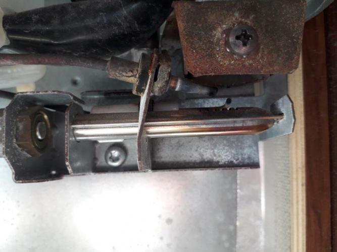

Oggi ho provato a controllare aprendo il carterino che protegge il bruciatore e mi sembra che non ci sia niente di strano, l'ugello sembra bello pulito e il bruciatore, per quanto vedo, pure. A parte un po' di ruggine che comincia a formarsi qua e la...non ho trovato nessun ragnetto laugh!
Metto una foto per chi ha esperienza e puo' darmi qualche suggerimento sul perche' il frigo ultimamente impiega un po' ad accendersi. Grazie

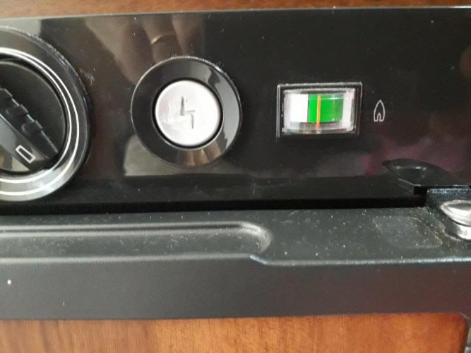

Forse ho sbagliato la definizione ma, se non erro, ho letto sul manuale di istruzioni che si chiama "galvanometro" quella lancetta che indica l'intensita' della fiamma, comunque metto una foto per essere piu' chiaro.
Come scrivevo ieri, fino a poco tempo fa la lancetta si spostava in un istante sul verde pieno mentre ora, unita ad una difficolta' ad accendere il frigo, dopo qualche tentativo ad accensione avvenuta, la lancetta si sposta molto lentamente rimanendo anche parecchi secondi tra bianco e verde. Siccome non so bene come funziona questo strumento, immagino che la difficolta' di accensione e la "lentezza" della lancetta siano in qualche modo correlate.
Stefano
