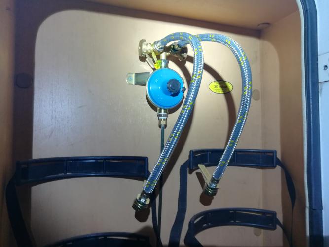

Se a 230v funziona, il circuito non c'entra nulla,  il regolatore, quanti anni  ha e che tipo è ? Che tipo di impianto a gas hai? Dove ti rifornisci di gas?

Per quanto riguarda le altre tue domande, ho due bombole da 10kg, una normale ed una in vetroresina ed il regolatore l'ho installato 3 anni fa ed è questa centralina per due bombole:

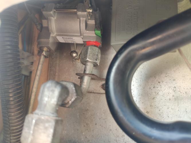

Ciao a tutti, al momento sembra che abbia risolto nel senso che dopo la sostituzione dell'elettrovalvola il frigo non è andato più in blocco e sembra funzionare.
Attualmente lo sto testando per vedere se va nuovamente in blocco e sopratutto se raffredda.
L'ho attaccato alle 11:30, vediamo se nel pomeriggio, tra qualche ora, riuscirà a raffreddare seriamente.
Vi allego foto del pezzo sostituito e video del bruciatore che ora fa una bella fiamma.
Ho notato anche che la serpentina in alcuni punti è arrugginita in quanto ha perso la verniciatura (che in molti punti si sta per sfogliare!!); ritengo però di non andare a toccare nulla con prodotti tipo Ferox e quant'altro, voi che dite? (allego foto per cercare di farvi capire)
Un saluto.
