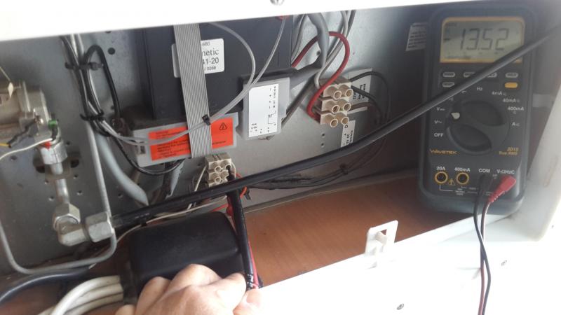

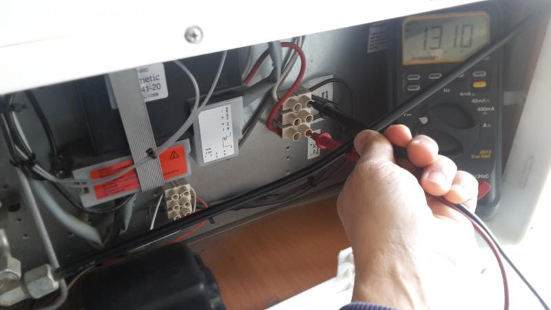

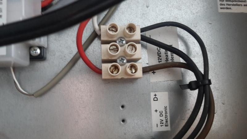

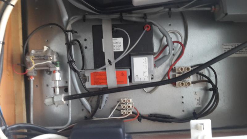

Approfitto di questo thread per porre un altro quesito sempre riguardante questo modello di frigo... ho misurato le tensioni con motore acceso e il frigo a 12v in due punti diversi dietro la griglia inferiore riscontrando due tensioni diverse. Sul primo morsetto 13.5v, sul secondo 13.1v, qual'è quella che effettivamente arriva alla resistenza?
..Allego le foto

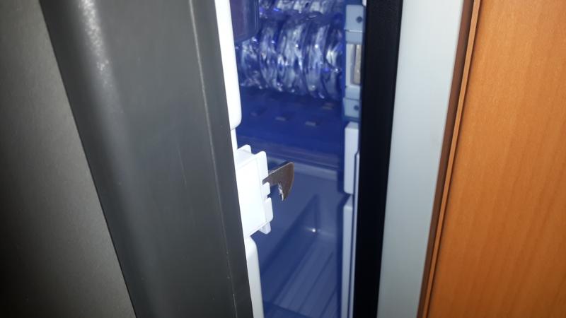

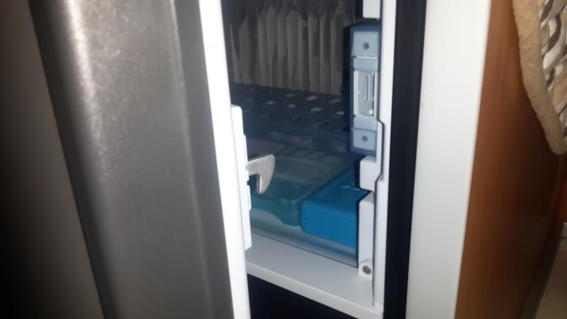

Provo a porre un altro quesito ai possessori del frigo Dometic 8505... che voi sappiate il vano freezer è illuminato? Da quanto ho visto sul mio c'è una specie di plafoniera similare a quella che si trova nel vano frigo solo che manca la lamella con il microswitch dove si inserisce il fermo porta e aprendo non si accende nulla mentre nel frigo si... posto  qualche foto...

c'è scritto sulla morsettiera; alla resistenza vanno i 13,10 V, che sono un pò pochi per farla funzionare correttamente in viaggio.

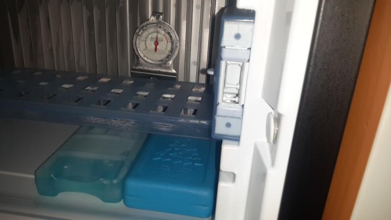

Anche sul mio frigo esiste solitanto la predisposizione per la luce del frizzer,in considerazione del costo esorbitante del frigo trovo vergognoso che Dometic non la installi,il lavoro penso che si possa fare ma ho timore che non abbiano nemmeno installato i cavi di alimentazione.
Quindi mi confermi che non è di serie ma c'è solo la predisposizione... certo che se non c'è nemmeno l'alimentazione la vedo dura considerato che sul sito c'è scritto che anche per cambiare la lampada a led bisogna rivolgersi ad un centro assistenza ...

Non è una  lampada. Normale
a memoria  e composta  da un integrato e 4 led.
collegati   all'.interruttore. della porta

Immaginavo... grazie scubidu, approfitto della tua esperienza, rifaccio la domanda precedente... alla resistenza ho misurato 13.1v... ritieni sia insufficienti per mantenere la temperatura?
