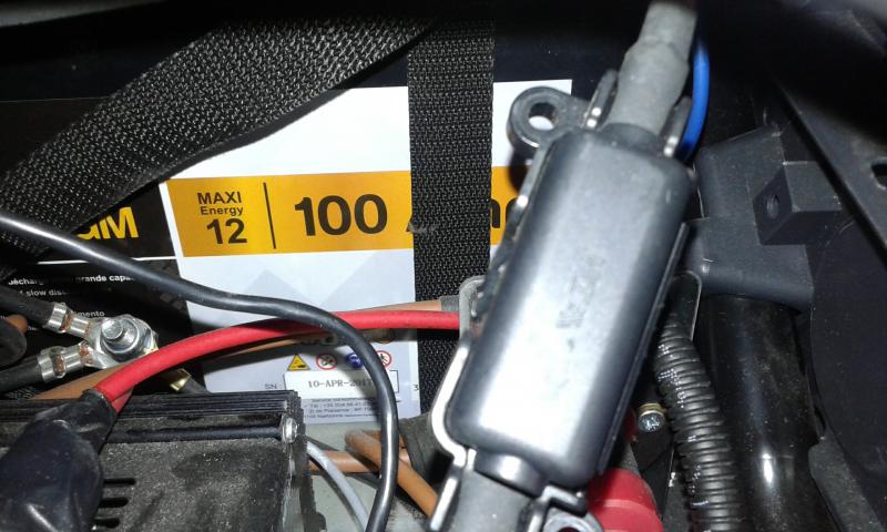

Ciao Alva
ho controllato il fusibile ed è ok. ti allego la foto per vedere se ho individuato correttamente il fusibile.  Quindi il problema è diverso; forse ho collegato male qualche filo cambiando la batteria oppure non saprei. A questo punto forse mi conviene rivolgermi all'assistenza. Comunque grazie di nuovo per il tuo contributo. Luigi20171213_134101%20(2).jpg

Ciao Luigi,
non e facile fare una giusta diagnosi a distanza.
Uno sbalzo di tensione, cosa alquanto remota, non fa intervenite l'interruttore magnetotermico.
Solo un sovraccarico od un corto circuito fa scattare l'interruttore... o l'interruttore stesso guasto...
L'alimentazione a 12 Volt del frigo proviene dalla centralina del camper. Il consenso viene dato tramite il segnale "D+" proveniente dal generatore del motore, il segnale è presente solo a generatore in movimento.
lo stesso segnale provvede a chiudere il contatto del parallelatore della batteria motore con la batteria servizi.
Una causa può essere la mancanza di tale segnale, o il relativo fusibile guasto (se presente), o il cavo segnale staccato.

o l'interruttore stesso guasto... L'alimentazione a 12 Volt del frigo proviene dalla centralina del camper. Il consenso viene dato tramite il segnale D+ proveniente dal generatore del motore, il segnale è presente solo a generatore in movimento. lo stesso segnale provvede a chiudere il contatto del parallelatore della batteria motore con la batteria servizi. Una causa può essere la mancanza di tale segnale, o il relativo fusibile guasto (se presente), o il cavo segnale staccato.
grazie Alva. Provvederò a ricontrollare dove ho alloggiato la batteria dei servizi se c'è qualcosa non corretto. Solo che questi giorni prossimi al Natale sarà un pò difficile. Lo farò più in là anche perchè al momento non userò il camper, o al limite andrò dal concessionario per farmi controllare tutto. Approfitto per fare a te e alla tua famiglia i migliori auguri di Natale e un Felice Anno Nuovo.  Luigi
