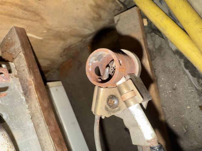

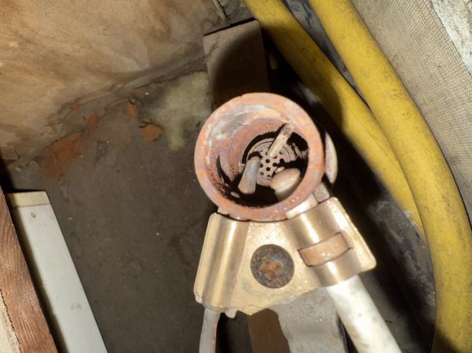

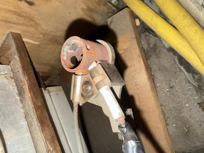

Buongiorno, ecco le foto, IMG_0811.jpegIMG_0812.jpegIMG_0813.jpegIMG_0814(2).jpeg
con il cerca contatta Mario "Ecostar" che è esperto di frigoriferi e ti sicuro ti consiglierà sul da farsi...

Dalle immagini pare che l'elettrodo di accensione è troppo distante dal punto di massa , tra l'altro sull'eletrodo (candeletta) di accensione protetta dalla sua ceramica pare manchi parte del pezzo terminale metallico , se così fosse dovrai sostituirlo , controlla  che la protezione ceramica della candeletta non sia screpolata oppure rotta o cotta , se riesci prova ad avvicinare l'elettrodo al punto di massa ma temo che la sua posizione sia obbligata fissa , con un pezzeto di carta vetrata fine puisci bene il punto di massa e termocoppia
Come ti ha correttamete suggerito maxime    se il bombolone non fosse regolare e trascritto a libretto cerca di farlo regolarizzare il prima possibile perchè non potresti circolare oppure toglilo e riattiva la bombola nel suo apposito vano sperando che tale vano ci sia

Ciao, vedo che ha già risposto Mario, sono anch'io del parere che la candeletta si a rotta, sei comunque fortunato ad avere il modello tondo facilmente reperibile, in camper ne ho un paio inutilizzate recuperate da caldaie a gas domestiche dismesse, se sei nelle vicinanze te la regalo, comunque ripeto, la trovi facilmente, cerca chi fa manutenzione alle caldaie, il tecnico che viene a casa tua va benissimo, oppure puoi trovarla online.
Per il bombolone invece, vista l'età del camper non credo sia riportato sulla carta di circolazione ma temo vada sostituito inoltre, c'è da fa fare sicuramente un collaudo a tutto l'impianto, puoi provare a sentire qualche officina che installa impianti GPL dalle tue parti, così avrai anche un parere preventivo della spesa.
a gas domestiche dismesse, se sei nelle vicinanze te la regalo, comunque ripeto, la trovi facilmente, cerca chi fa manutenzione alle caldaie, il tecnico che viene a casa tua va benissimo, oppure puoi trovarla online. Per il bombolone invece, vista l'età del camper non credo sia riportato sulla carta di circolazione ma temo vada sostituito inoltre, c'è da fa fare sicuramente un collaudo a tutto l'impianto, puoi provare a sentire qualche officina che installa impianti GPL dalle tue parti, così avrai anche un parere preventivo della spesa. Ciro.
Ciro se ben ricordo il Laika Motorpolo 5 di quegli anni è predisposto con il suo vano bombola e se così fosse consiglierei di eliminare il bombolone e riattivare la bombola domestica ubicata nel suo vano almeno evita tutta la parte burocratica e anche monetaria per la regolarizzazione ed eventuale sostituzione
pe la candeletta oltre a quella dritta volendo andrebbe bene anche una curva girandola nella posizione più idonea , vanno benissimo quasi tutte le candelette corte delle caldaiette domestiche dal costo di pochi euro , tra l'atro quelle non avendo una posizione fissa obbligata è possibile avvicinarle o allontanarle dal punto di massa , ovviamente l'accenditore piezo manuale a pulsante deve essere funzionante

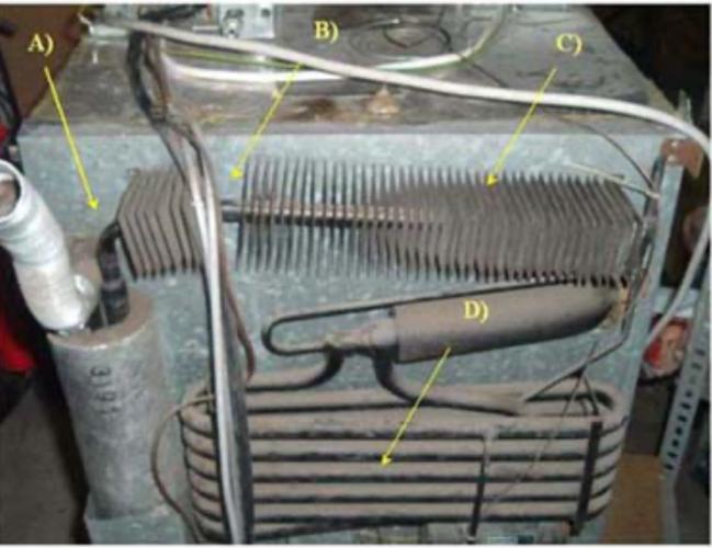

Ciao,approfitto della tua sapienza e mi infilo nel discorso.avrei bisogno di consiglio riguardo al piazzamento di un termointerruttore sull tubo scambiatore frigo con ventilatore aggiuntivo.sai consigliarmi la posizione più
corretta?io ho un electrolux del 96 su un ducato ci mizar.chiedo in anticipo scusa a tutti per eventuali gaf sulla gestione forum ma sono nuovo e poco esperto.ringrazio anticipatamente.denny
Come termointerrutture probabilmente ti riferisci al termostato per gestire le ventole e per quello i rispondo
Il termostato andrebbe posizionato sul tubo tra le alette del condensatore parte alettata precisamente in quel poco spazio ove le alette sono ben distanziate tra loro , termostato a contatto diretto con chiusura contatti a circa 65 gradi e aperura a circa 55 gradi

Come termointerrutture probabilmente ti riferisci al termostato per gestire le ventole e per quello i rispondo  Il termostato andrebbe posizionato sul tubo tra le alette del condensatore parte alettata precisamente in
IMG_2615.jpegintendi nel punto b? Può andare bene?
11/01/2007 37560
Inserito il 11/07/2025 alle: 16:51:01
In risposta al messaggio di Denny del 11/07/2025 alle 13:53:23
Esatto , lo spazio tra le lamelle contrassegnato con la lettera B sarebbe l'ideale per piazzare il termostato direttamente a contatto sul tubo che le attraversa , tutte le altre posizioni non sono ideali ne favorevoli
mi sto riferendo al classico termostato pasiglia a contatto diretto per gestire le classiche ventoline non termostatizzate , se invece utilizzi un kit ventole termostatizzato con termostato incorporato a sonda allora la situazione cambia e dovrai seguire le istruzioni del costruttore perchè giocoforza cambia la taratura di intervento ON/OFF del termostato

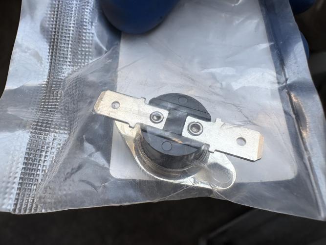

IMG_2616.jpegMonterei questo.leggevo che sarebbe meglio mettere della stagnola tra tubo e interruttore per evitare lo attacca stacca repentino?lo consigli?
11/01/2007 37560
Inserito il 11/07/2025 alle: 17:56:26
In risposta al messaggio di Denny del 11/07/2025 alle 17:19:22
Quella tipologia di termostato va bene ma devi sapere o controllare il suo range di intervento , a contatto tra termostato e tubo mettici qualche goccia di pasta termica senza abbondare , andrebbe bene anche la pasta termica per CPU , GPU dei PC e via di seguito quindi niente stagnola
Da cosa avevo letto l’ho preso da 50 gradi.provo con i tuoi consigli e ti aggiorno quanto prima.Grazie mille per le tue nozioni
