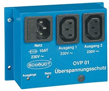

Per proteggere la centralina del camper e gli altri apparati delicati, io ho installato questo SCHAUDT OVP-01 che è fatto apposta per quell uso sui camper.
https://www.amazon.it/Schaudt-9...
semplicissimo, si stacca il cavo di alimentazione dalla centralina, si collega all ingresso dell apparecchio, e poi si fa un ponte tra la uscita dell apparecchio e l entrata della centralina. Ha una seconda uscita se serve per altre utenze che non passino dalla centralina.
In caso di sovratensione o sottotensione disconnette i carichi, e li protegge anche da sbalzi o scariche sulla rete.

Grazie Tommaso, non lo conoscevo questo.
Scatta al di fuori di 175 e 265V, con un max di 10A (sul manuale è indicato 2000W), e volendo proteggere tutto il camper, non potrei adoperare l'Alde se utilizzato a corrente.
Lo tengo presente, anche se pensavo ad un dispositivo che avesse un range di tensione ammessa più limitato, avendo lo scopo di proteggere il camper quando è in rimessaggio.
