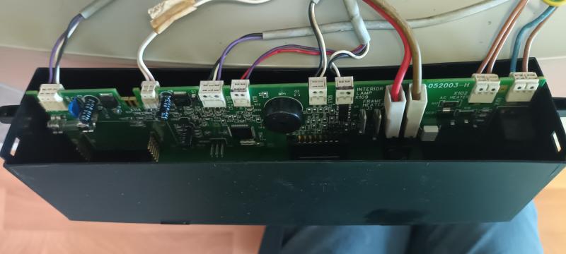

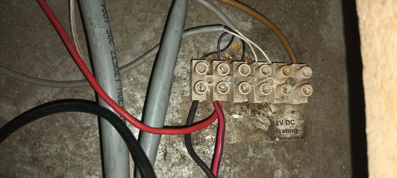

Ciao a tutti/e,
o sostituito oggi la scheda del mio frigorifero trivalente Dometic serie 8 che da un po' aveva smesso di funzionare in tutte le modalità. Una volta montata la scheda funziona perfettamente a gas e 220 ma la modalità  a 12 v continua a non funzionare , premetto che la modalità  12 v non è  mai funzionata da quando ho preso il camper , deduco quindi che il problema di quest'ultima non sia della scheda ma dell'impianto , qualcuno che se ne intende  mi può spiegare gentilmente come dovrebbe essere fatto l'impianto come è  fatto e dove trovare il relè e dove devono essere attaccati i cavi sulla scheda che permettono al frigorifero di funzionare a motore acceso con questa modalità ,
grazie mille in anticipo per la disponibilità vi passo anche qualche foto per farvi capire qual'e' la mia situazione 17477423418767761974271498231001.jpg17477423921752158983986962700385.jpg

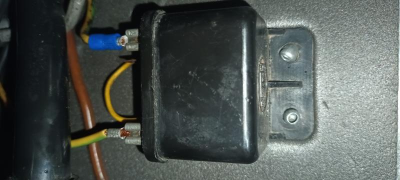

il relè  potrebbe essere questo ?

Ciao, guardando bene la scheda che mi sembra uguale alla mia 52003L, la mia ha anche due fili neri sulle lamelle vicino ai fili grossi  marrone e rosso e per il 12v ho un fusibile contrassegnato con fiocco di neve su una centralina in cabina. prendi tutto con le dovute riserve perchè io non me ne intendo proprio.
