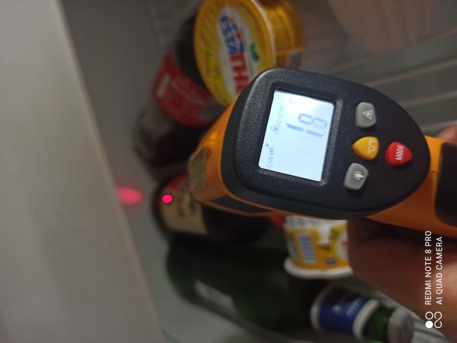

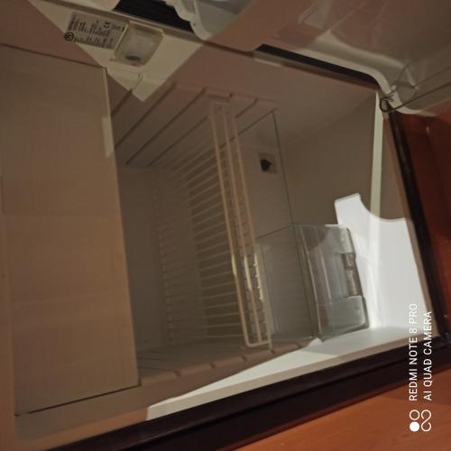

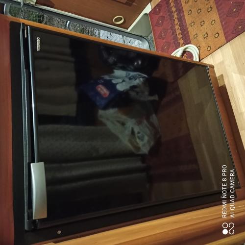

Io ho montato il vitrifrigo a compressore , al posto del trivalente originale. Nel mio caso il modello basso , il frigo monta il classico compressore danfoss ( adesso si chiama secop, ma è sempre lui)come tutti gli altri frigoriferi simili di altre marche. Non tornerei mai al trivalente, silenziosissimo nn lo senti ( il trivalente con l'aggiunta delle ventoline era più rumoroso)e consuma poca corrente dai 2.5 ai 4 ah , parliamo di pochi ampere. Io ho un impianto fotovoltaico casalingo  da circa 200w con regolatore di carica mppt con due ottime batterie agm (yuasa) in parallelo da 65ah ( 130 h totali) e in primavera e estate sono completamente autonomo. Come resa nn c'è confronto , birra freschissima anche con temperature esterne di 40 gradiIMG_20210706_204208.jpgIMG_20220412_204349.jpgIMG_20220412_204326.jpg

Identico al mio, ottimo frigorifero
