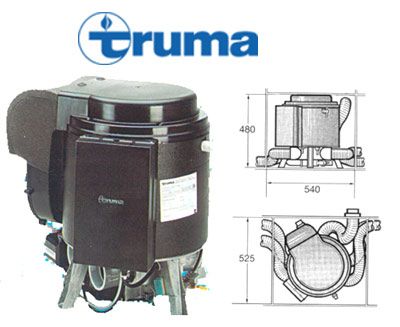

 diegosca   come ti avevo specificato precedentemente ribadisco che il boiler devi riempirlo con stufa fredda o quasi fredda , ti ripeto che se la stufa è accesa e correttamente funzionante la valvola di scarico elasi non si apre qualsiasi sia la temperatura esterna e del vano ove è ubicata la stessa stufa , la valvola elasi si apre in automatico solo con stufa spenta e temperatura pari o inferiore di 4 gradi , si apre anche se scolleghi la batteria servizi o se attivi un eventuale staccabatteria
come stufa spenta intendo spenta dal suo comando in cellula , quella che vedi sopra raffigurata è la tua stufa

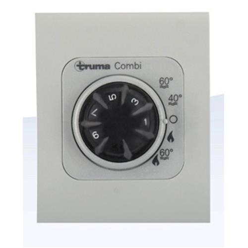

sotto raffigurati ci sono due comandi e ti chiedo quale dei due è abbinato alla stufa

come fare per riempire il boiler quando la temperatura e bassa te lo ha ben spiegato ledzep   e non serve aggiungere altro

Inserito il 15/01/2022 alle: 15:20:54
Il combi, cioè il primo!
