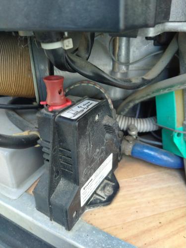

Buongiorno a tutti, ho tolto la scorsa notte in montagna il fermo rosso in foto, però mi si è svuotato tutto il serbatoio delle chiare. Ovviamente ho tenuto il riscaldamento acceso. È normale? Oppure devo chiudere manualmente, tirando in su il pulsante rosso, ogni volta che entra in funzione il meccanismo automatico di svuotamento? Grazie.17058372375161910705956174240622.jpg
14/01/2010 31721
Inserito il 21/01/2024 alle: 12:48:05
Con stufa accesa non deve aprirsi se non in caso di sovrapressione
sei sicuro che il fermo sia dello spessore giusto per tenera alzato il congegno?
Magari non è abbastanza, e alla prima vibrazione o solo per la forza della molla , non essendo nella posizione di completo blocco, si è abbassato facendo uscire acqua
Modificato da impiegatodelvolante il 21/01/2024 alle 12:50:08

Con stufa accesa non deve aprirsi se non in caso di sovrapressione sei sicuro che il fermo sia dello spessore giusto per tenera alzato il congegno? Magari non è abbastanza, e alla prima vibrazione o solo per la forza della molla , non essendo nella posizione di completo blocco, si è abbassato facendo uscire acqua
Il fermo l'ho proprio tolto, altrimenti pensavo non riuscisse ad aprire in automatico. Il fermo non va tolto per abilitare lo svuotamento automatico?

Con stufa accesa quella valvola quando armata deve rimanere armata anche senza il fermo , come armata intendo pulsante rosso verso l'alto , se con stufa accesa togliendo il blocco la valvola ha scaricato acqua qualcosa non funziona , potrebbe essere che la valvola non viene alimentata e se non alimentata giocoforza rimane sempre aperta di suo , quella clips anche se mantiene la valvola bloccata chiusa ti sconsiglio di utilizzarla tranne in situazioni di vera emergenza
Il fermo non andrebbe nemmeno messo
la valvola con stufa accesa non deve aprirsi
Con stufa accesa si apre solo. Se la pressione nel boiler è troppo alta
Io non so cosa sia successo, posso solo fare ipotesi
Può essere un mal funzionamento della valvola o il fermo che hai messo fa si che il pistone rimanga in una posizione che non lo fa bene agganciare nella giusta posizione
Riprova senza quel fermo, tirando bene il pistoncino e con stufa accesa, se lo rifà, è la valvola guasta o troppa pressione nel boiler
Mario, secondo me quel fermo non fa armare completamente la valvola, la tiene in una posizione che a freddo non fa uscire acqua, ma appena aumenta un po' la pressione , non essendo nella giusta posizione, si apre

Silvio quel fermo mantiene la valvola bloccata chiusa ma pare che non sia stato inserito correttamete , se inserito correttamente la valvoa rimane bloccata chiusa , praticamente quella fermo è il classico fermo per raccordi john Guest , comunque sia se aveva la combi accesa armando la valvola alzando il pomello rosso verso l'alto deve rimanere armata senza la clips di blocco

il meccanismo in automatico all'occorrenza fa abbassare il pomello rosso aprendo la valvola , per chiuderla devi alzare il pomello manualmente , non puoi sbagliare , se il pomello non rimane in posizione estratta (valvola chiusa)  il motivo potrebbe essere  che la temperatura del boiler è inferiore di 4 gradi e hai la stufa spenta , in questo caso basta accendere la stufa poi alzare il pomello rosso senza inserire la clips di blocco , se rimane aperta anche con stufa accesa allora sarebbe una anomalia sulla valvola
