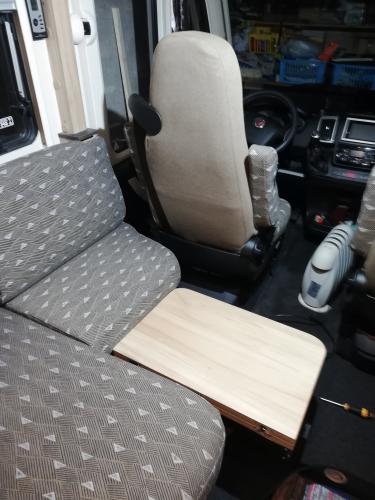

30/12/2004 3559
Inserito il 21/07/2020 alle: 22:59:30

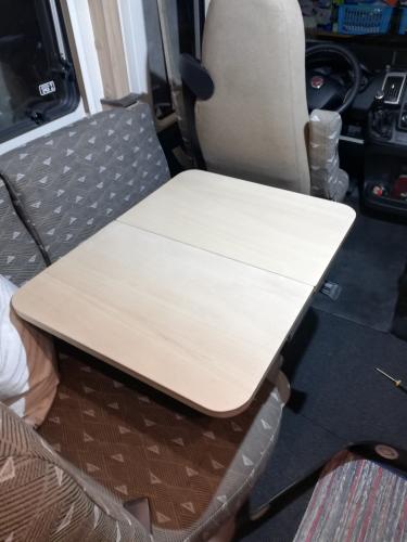

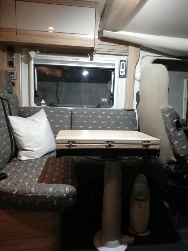

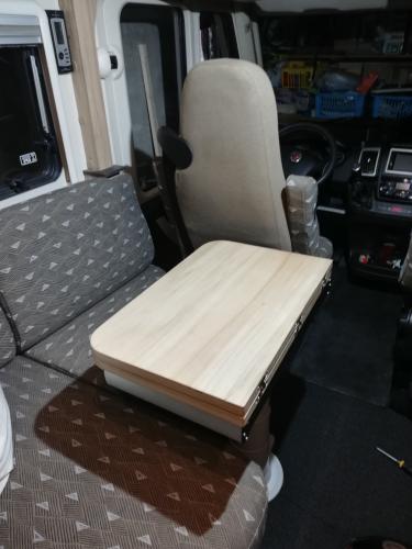

Ho un Exsis 588I, ho modificato la gamba ed il tavolo da "NuovaMapa" ti metto delle foto.IMG_20191126_151451.jpgIMG_20191126_151439.jpgIMG_20191126_151515.jpgIMG_20191126_151756.jpg
Saluti.

@ezio. Telefonato a Nuova Mapa: hanno il prodotto e eventualmente possono provvedere al montaggio sul posto in un paio d’ore max. Grazie per la preziosa informazione.
Lorenzo
