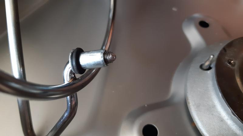

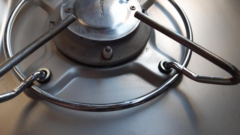

Questa è la soluzione che ho adottato io.
Ho filettato la parte finale e ho poi avvitato degli inserti inox, sotto ho aggiunto un OR, e non ho più avuto problemi.

Bellissima soluzione, tra l altro ne ho una fornita dotazione di quegli inserti.
Ma non fa rumore in viaggio? L O-Ring non si brucia?

No all'O-ring non succede niente anche perchè il caldo non raggiunge quel punto, anche se dovesse succedere il costo per la sostituzione sarebbe davvero irrisorio
