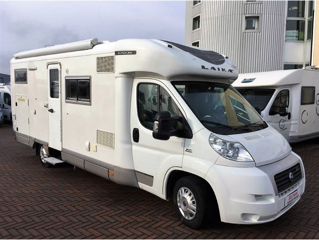

Ciao a tutti, ho un Laika Kreos 3010 G. Da vostre esperienze un gruppo elettrogeno come l'Honda EU10i da un Kw riesce ad alimentare un condizionatore che rinfreschi il mio camper ? e se sì, quale è un condizionatore con oblò non troppo affamato di Watt che potrebbe funzionare con lui ? Mi interessa soprattutto il fresco, anche se non riscalda va bene. Grazie per i consigli

Grazie per le risposte. Per la questione rumore, ovviamente lo userei solo in libera e per me la libera vuol dire con nessuno attorno. Comunque progetto di inscatolarlo in un box e farlo funzionare chiuso nel garage, ovviamente con un sistema di scarico all'esterno.
Il Dometic 1700 ha un basso consumo, ma ha il difetto di non avere l'oblo e sul Kreos ne ho solo due, se ne chiudo uno rimango un po' al buio. Quindi con oblo mi pare ci sia il 2200, ma un 1000W non basta. Tralasciando il problema rumore e considerato che il Eu20i costicchia un po', cosa ne pensate del Pramac Pmi2000 ?

Ciao Mario, di che anno è il 3010G? Il mio è del 2007 ed è stato montato centralmente tra armadio e bagno dove c'è la predisposizione nel tetto. Ti chiedo l'anno perchè ci sono diverse versioni del 3010.
Io ho il 1600 e i AA con 4,5 A alla colonnina funziona tranquillamente in funzione condizionatore anche quando c'è il frigo e il caricabatterie attaccati . In funzione riscaldamento invece richiede un amperaggio maggiore (1800W).

Il mio è un 2004, ha due oblo, uno maxi sulla verticale della dinette-cucina e l'altro sopra il letto. Se monto un condizionatore senza oblo sopra il letto, la zona diventa veramente buia

Credo che abbia la stessa disposizione del mio solo che è un 2800 anzichè 3000. Cucina a dx della porta di ingresso e dirette classica 4 posti con bagno e armadio centrali. Prova a guardare controluce nella zona tra armadio e bagno, dovresti vedere il quadrato della predisposizione. Le porte bagno e armadio sono staccate dal soffitto do circa 7/8 cm proprio per permetterne l'apertura nel caso installi AC

Purtroppo no, le porte sono a filo del soffitto. Poi sul tetto, in quella zona, ho il pannello solare. Tu dici che hai un 1600, intendo un modello di aria condizionata ? Perchè mi stavo chiedendo se un Dometic FJ1700 che danno per camper di 6 mt, sarebbe ok per il mio Kreos
