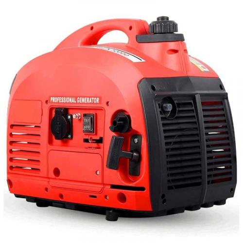

Salve a tutti.
Sono alla ricerca di un gruppo elettrogeno per il camper.
Ho visto quelli piccoli compatti da due kW.
Ci sono tanti modelli in rete anche di importazione cinese
Qualcuno di voi ha mai comprato di questi generatori che sono abbastanza economici?
Come sono?
Silenziosità, affidabilità?

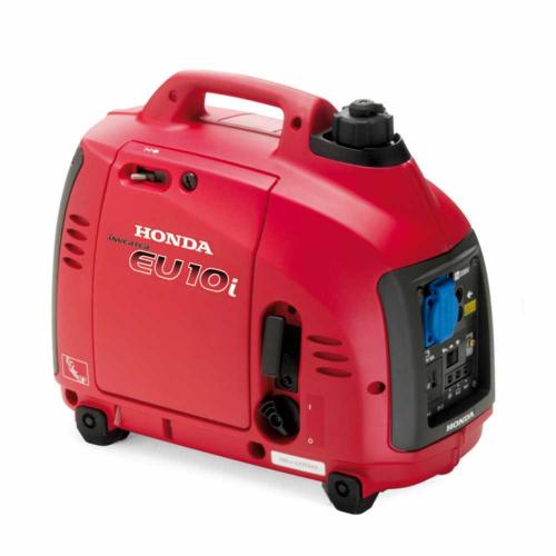

Un generatore di corrente per quel poco che si usa quando bisogna accenderlo deve funzionare quindi spendi il giusto e vai con un Honda EU22i , se vuoi spendere meno allora Honda EU10i , usandolo a scopo sportivo problemi non ne avrai
honda-eu10i-generatore-di-corrente-silenziato-portatile-a-inverter-1-kw-continua-0-9-kw-monofase--agrieuro_13706_1.jpg
Personalmente lascierei perdere cinesate varie di basso costo e bassa qualità , vedi tu

Unico veramente silenzioso, mi è capitato recentemente, è honda eu10
Lo aveva un belga nell'area sosta, era acceso ma per sentirne il lieve ronzio mi son dovuto avvicinare a meno di 10metri

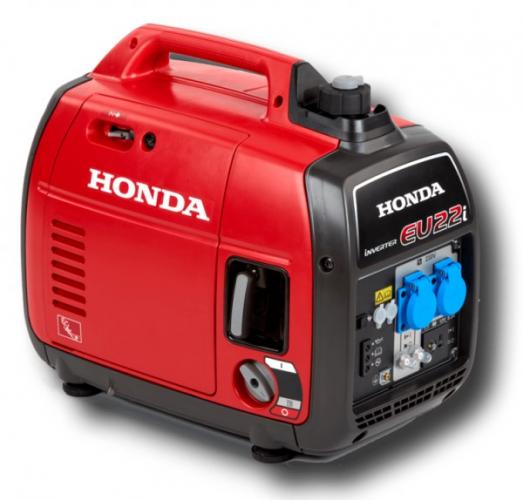

prima di avventurarsi in questa cosa bisogna sapere bene cosa si deve fare.
Chi ti scrive, cioè io, è uno che non è mai stato contro l'utilizzo del generatore, anche quando era più diffuso di adesso, detto questo, ci sono alcuni dettagli che vanno presi in considerazione e non solo quei dannati numeri presenti sulle tabelle che, quando il produttore è serio rispetta anche, ma quando si parla di cinserie no. In inverno in montagna sembra di essere alla sagra del generatore... questo per dire come poi in realtà finisce...
Alcuni punti a seguire:
- devi decidere la potenza che ti serve; pare tu abbia scelto 2,2kW che per certi versi condivido, altri un po' meno. 2,2kW sono quelli dichiarati dal costruttore e nel caso di Honda sono proprio quelli, per tutti gli altri produttori quasi mai, anche fossero 2100W contro 2200. Il contro è che il 2,2kW è ENORME e pesa 21kg+benzina (3.6lt) contro 13+2 della versione 1000.
- la forma di onda in uscita, su Honda è pura, su altri prodotti non è detto e questo può fare la differenza se colleghi apparecchi che contengono elettronica. A me con un generatore cesso di prova è saltato il cronotermostato di casa... un danno da 200€.
- l'avviamento; siccome è sempre a strappo, a meno di usarlo spesso, l'oggetto DEVE essere di qualità, altrimenti maledirai il giorno che l'hai comprato di qui all'eternità.
- veniamo al punto rumore, che è un po' il problema di TUTTI i generatori Honda compresi. Quello che non fa rumore NON ESISTE e questo è certo come la morte, bisogna accontentasi di quello che tende a fare un po' meno rumore; ovviamente Honda è il top.
Quale modello tra il 1000W e il 2200W anche fosse di Honda?
Perchè qualcuno fa sempre i conti senza l'oste. I modelli EU sono tutti inverter, ovvero danno gas in funzione del carico che devono erogare, ciò significa, ( questo passaggio è importante da comprendere) che se devo collegare 950W al modello da 1000, questo sarà sempre a TUTTO GAS, producendo il massimo del rumore che lui stesso può emettere. Collegando gli stessi 950W alla versione da 2200, questo riuscirà ad erogare quella potenza a un fil di gas, ovvero farà MENO RUMORE della versione da 1000W.
Va da se quindi che, qualora collegassi 1950W alla verisone da 2200W questo sarà anche egli a tutto gas, ma avendo il motore più grosso rispetto alla versione da 1000W farà enormemente più rumore.
Cosa ti consiglio:
da quando fai la spesa falla una volta sola e per sempre, quindi Honda. Cerca bene di capire la potenza che ti serve, perchè balzare al 2200W a voce è facile, ma ci sono ben 9.6kg di differenza in ordine di marcia oltre all'ingombro e almeno 400€ di differenza.
Sul camper, per rimanere in tema, la versione 1.0, quindi il 1000W è perfettamente in gardo di far funzionare il classcio clima da tetto contemporaneamente al CB di bordo, oltre al frigo.
