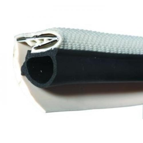

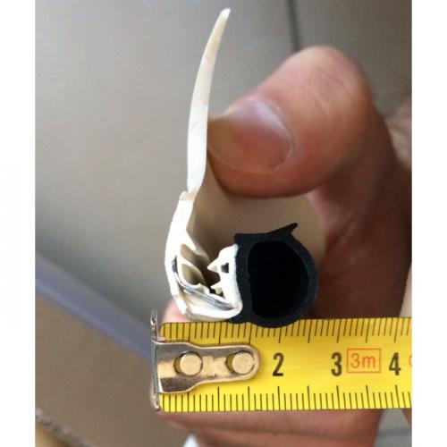

Inserito il 13/09/2020 alle: 23:55:53
Anch’io mi riferivo alla guarnizione interna montata sulla parete del camper. Questa nella foto è quella giusta da ordinare?
Grazie,
fabius61
fabius61
03/07/2020 59
Inserito il 16/09/2020 alle: 14:17:04
ciao Davide, penso anche io sia quella che hai postato. Sono però stato da un ricambista in zona e mi ha detto di portare un campione perché ne esistono di diversi tipi, strano perché in rete trovo solo quella...vedremo.
Al momento per provare voglio montare la guarnizione esistente sottosopra(la giunta resterà in alto) per vedere se la situazione dell'angolo da dove entra acqua migliora, ciao.
