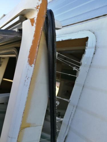

Salve a tutti,
oggi, mentre toglievo il rivestimento interno del bagno del mio camper Laika Ecovip 3 del 1995, per riparare un'infiltrazione, spingendo con la spatola e cacciavite piatto, la finestra,(alla quale avevo già tolto la cornice interna) si è staccata su un angolo in alto di circa 5 cm, quindi credo di aver compromesso la stuccatura e sarei intenzionato a pulire il tutto e farne una nuova con il terostat, la cosa che però mi ha incuriosito è la presenza di una guarnizione tra il telaio e la parete del camper, oltre ad un prodotto (silicone o stucco ?) grigio ancora molto morbido. Cosa mi consigliate di fare ? basta il terostat ed un eventuale rifinitura di Sika 521 UV o devo cercare una guarnizione nuova ? Saluti e grazie

La finestra ha di serie sempre la guarnizione
Il terostaat che trovi è grigio e deve rimanere morbido
Penso che la infiltrazione sia dovuta al cedimento
nello spessore delle pareti
Che se non hanno un regolo sul perimetro si schiacciano e la finestra si stacca
e da lì la infiltrazione avanza.
Se non presente crea una cornice attorno e solo allora potrai"serrare" a dovere le viti.
Pensa che oltre alle finestre ho rinforzato pure i fori delle serrature gavoni e porte !

Grazie Franco, comunque l'infiltrazione non viene dalla finestra, (che è montata regolarmente sui listelli), l'acqua è entrata dalle viti basse del portabici passando tra la banda di plastica posteriore e la parete del camper, io ho ripulito tutto e sostituito due piccoli listelli, e adesso devo solo mettere il pannello di compensato in pvc nuovo, lo "scollamento" della finestra è stato un'imprevisto mentre toglievo il vecchio rivestimento proprio in prossimità dei listelli lungo il perimetro

Ciao Marco,
il prodotto grigio che trovi potrebbe essere terostat in nastro ma potrebbe anche essere questo terostat:
https://www.accessoricamperonli...
la differenza è notevole perchè se fosse questo non è consigliabile usarlo con il sika ma fare tutto terostat non credi? La guarnizione invece senz'altro nuova almeno non rischi.

Guardando attentamente la finestra, ho notato che la parte esterna dove appoggia il telaio è circa 2 cm. ed è tutto spazio occupato dalla guarnizione, quindi il Terostat va tra la guarnizione e la parete in alluminio del camper ?Finestra%20Seitz.jpg

Ciao Marco, non sono un esperto ma ti dico quale è stata la mia esperienza con una finestra Seitz S4, anche questa dotata di guarnizione.
In questo modello la guarnizione va posizionata in una apposita scanalatura ed è esterna rispetto ad un altro alloggiamento in cui va messo un sigillante butilico (tipo il nastro in terostat ma applicato con pistola).
In via di principio credo che nella tua finestra (magari specifica ai più esperti il modello) dovrebbe essere lo stesso. Posizionare il nastro di terostat sotto la guarnizione per me ha poco senso, perché lasceresti non incollato il profilo in cui inserisci la guarnizione stessa.
Sono sicuro che guardando attentamente la finestra smontata, riuscirai a capire come e dove posizionare la guarnizione (che di solito ha un verso) e il terostat!

Concordo appieno con Luca85 lo spazio occupato dalla guarnizione è esterno, lo spazio occupato dal terostat o nel suo caso dal butilico è interno a questo spazio, non si sovrappone alla guarnizione, in altre marche al posto del butilico c'è del normale sika.
