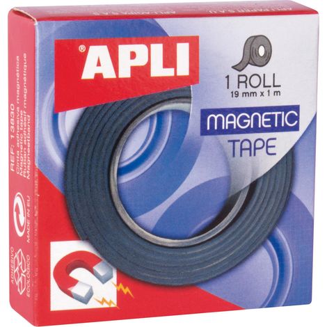

La guarnizione di solito è magnetica, sul mio Dometic è così.
Talvolta si smagnetizza col tempo, e non aderisce più.
Esiste un nastro adesivo magnetico, da sovrapporre alla guarnizione attuale, dopo averla sgrassata attentamente con benzina Avio, quella per smacchiare, che trovi in molti supermercati.
L'adesivo si trova online, o in qualche Brico ben fornito.
https://www.manomano.it/nastro-...

La guarnizione di solito è magnetica, sul mio Dometic è così. Talvolta si smagnetizza col tempo, e non aderisce più. Esiste un nastro adesivo magnetico, da sovrapporre alla guarnizione attuale, dopo averla sgrassata attentamente con benzina Avio, quella per smacchiare, che trovi in molti supermercati. L'adesivo si trova online, o in qualche Brico ben fornito.
Potrebbe essere una soluzione da provare.
Grazie mille, mi metto alla ricerca.
