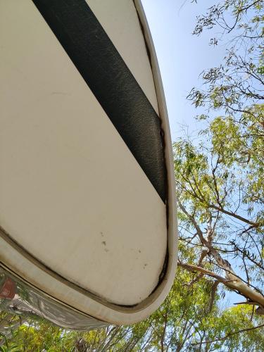

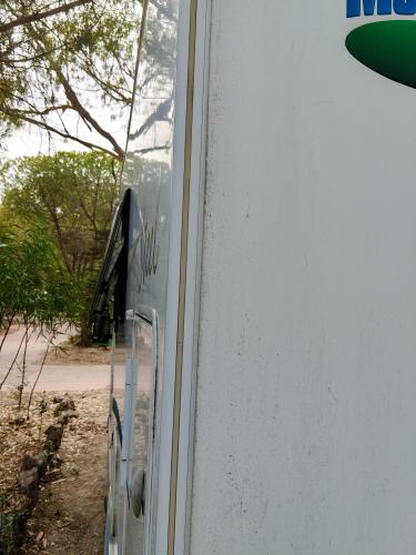

Buongiorno a Tutti,
Ho un McLuis Steel 531g del 2010 e non sono mai state fatte le sigillature.
A Magenta mi hanno chiesto 1800+iva per rifarle.
Non hanno trovato infiltrazioni nella cellula tranne che nei portelloni laterali e un angolo in basso delle parete posteriore del gavone ( dicono che è classico per il modello e molto probabilmente arriva da sotto)
Guardando il profilo tra tetto e pareti si vede un profilo in alluminio con due guarnizioni laterali e una centrale.
Non sembra la classica sigillatura delle altre parti con il sikaflex , sembrano delle guarnizioni in gomma tenute dal profilo ed una interna ( che spingendola con un pezzo di teflon sembra muoversi , quasi come fosse infilata tra i lati del profilo stesso).
Qualcuno conosce questo tipo di sigillatura? Sono delle guarnizioni o una sigillatura che a vista sembra quasi impossibile da fare così perfetta  a mano .

Non sono sigillature, entrambe sono guarnizioni.
Quella centrale è la solita guarnizione copriviti, se la senti secca è da sostituire...controllare lo stato delle viti sottostanti.
Quelle laterali in realtà è una sola, grande fatta a L e viene premuta dal profilo che è avvitato sopra...non ho idea di come vorranno intervenire su questa.
Da quel che vedo dalle foto non sembrano mal messe,  ma servirebbe vedere tutte le sigillature, quelle delle finestre, gli oblo sul tetto, la porta e il gavone.

Sono guarnizioni, esattamente come ti ha descritto banoyo qui sopra.
Aggiungo che sotto quella guarnizione ad L ci mettono prima un sigillante butilico, poi ci mettono la guarnizione a L e sopra ci avvitano il profilo in metallo, con viti che vanno a mordere sotto la guarnizione, sul legno, protette dal copriviti che già ti hanno  indicato.
Sembrano abbastanza ben messe ma se non sono state mai cambiate sarebbe un intervento corretto. Il prezzo mi pare i linea con quel tipo di intervento. Chi lo mette in atto deve essere esperto di queste guarnizioni e costruzioni poichè vi sono dei punti dove tale guarnizione (in particolare se il profilo non è perfetto) deve essere poi anche ripassata con del sigillante tipo sikaflex, in modo da coprire tutto, dalla guarnizione fino al profilo in alluminio, in particolare tutte le parti del tetto dove potrebbe ristagnare l'acqua ini piano e la parte della mansarda inferiore orizzontale, dove la suddetta guarnizione lavora "a testa in giù" e quindi non benissimo.
Volendo si potrebbe anche pensare di dare un giro da entrambe i lati della guarnizione di sigillante senza sostituirla, spendendo meno e rimandando tale intervento (se dentro non ho infiltrazioni ovviamente).
Alcuni vecchi modelli avevano sotto un butile sbagliato di fabbrica, che colava col caldo, facendo quelle colate bianche che ogni tanto si vedono ancora. In quel caso sigillare sopra la guarnizione è sbagliato perchè comunque il butile colando fuori ti solleva la sigillatura, bisogna sostituirla.

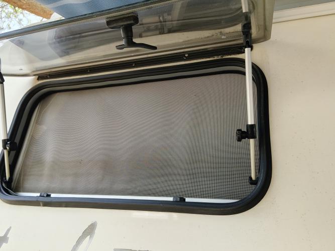

Ho guardato anche le guarnizioni degli oblò, quelle nera con sotto la bandella sigillante.
In alcuni punti si solleva e si vede la bandella sigillante adesivo bianco  non appiccicoso e un pò ringrizzito, in altre zone è ben fissato.
- per gli oblò credo che si debbano sostituire le guarnizioni nere installandole con la bandella adesiva

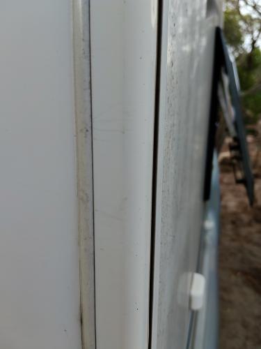

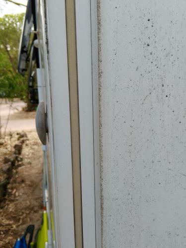

Dalla foto della mansarda ultima la guarnizione non sembra bellissima. Conta che la guarnizione a L è un pezzo unico che fa tutto il profilo, da lì sotto alla mansarda fino al paraurti posteriore, quindi si cambia lungo tutto il profilo.
Le finestre come le tue io sapevo che non serve sigillare attorno a quella guarnizione nera messa a C sul "buco" ricavato per la finestra, ma se mai si cambia la guarnizione intera se non aderisce più, ma qui qualcun altro potrà confermare meglio.
