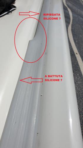

Buongiorno a tutti, un consiglio...
Ho montato la guarnizione Rain Guard M sulle guide apposite del tendalino Fiamma F45
1. Che fatica!
2. va a battuta sulla parete/tetto del mio motorhome ma mi fido il giusto che non trafili acqua e vorrei farci un giro di silicone (Sika)
3. la domanda/e.. chi ce l'ha tiene?
                             Ci faccio un filo di Sika?
                             Ripiegandolo all'interno magari (non massacratemi!) e poi filo di Sika?
Aggiungo le foto
Modificato da lorvi il 24/03/2020 alle 15:11:26

Buongiorno a tutti, un consiglio... Ho montato la guarnizione Rain Guard M sulle guide apposite del tendalino Fiamma F45 1. Che fatica! 2. va a battuta sulla parete/tetto del mio motorhome ma mi fido il giusto che non
trafili acqua e vorrei farci un giro di silicone (Sika) 3. la domanda/e.. chi ce l'ha tiene?                              Ci faccio un filo di Sika?                              Ripiegandolo all'interno magari (non massacratemi!) e poi filo di Sika? Aggiungo le foto
Grazie del suggerimento... in effetti...cambiando i  colori yes
Modificato da lorvi il 24/03/2020 alle 15:09:38
Certo che usare una scritta gialla su sfondo bianco eh...surprise
Ad ogni modo, posiziona meglio la guarnizione, deve essere dispiegata per tutta la sua lunghezza, così piegata non va bene.
Mettere il silicone sulla guarnizione non aiuterà essendo la guarnizione troppo elastica.
Sul mio camper chi ha montato il tendalino ha sapientemente "stuccato" tutta la porzione della fessura con silicone bianco antiUV senza usare alcuna guarnizione, sono quasi 10 anni che è li ed è come nuovo, svilgendo alla perfezione il suo compito di parare l'acqua.
Io farei ripiegata piu sika
