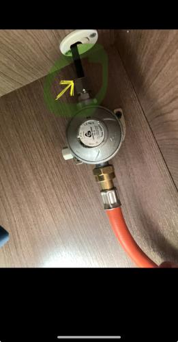

Buonasera a tutti, ho smontato il regolatore del gas per dargli una soffiatina  perché aveva dei residui d’olio nella parte inferiore però staccandolo mi è venuto via bruscamente dal tubo rigido che è la parte iniziale dell’impianto, nell’alloggio bombole non ho trovato nessuna guarnizione qualcuno sa dirmi se tra il tubo rigido e il regolatore deve esserci una guarnizione anche se il bullone mi sembra fatto apposta per stringerlo abbastanza nel regolatore senza bisogno di guarnizione. Grazie

Se quello che si vede nella foto nero è un tubo rigido metallico, dovrebbe avere svitandolo un ogiva a bicono che si infila esternamente sul tubo nero e con il raccordo a vite si stringe sul tubo stesso bloccandolo in modo che faccia tenuta e non perda gas che arriva dopo il regolatore di pressione dal tubo arancione, se non è deformato potresti provare a vedere se si rinfila e si strige ancora, guarnizioni in gomma non ce ne sono.
Questo potrebbe essere lo stesso:
https://www.bottegadelmarinaio....
Il prezzo è da rapina ma se hai qualcuno che tratta materiale da gas lo trovi a qualche centesimo.
che faccia tenuta e non perda gas che arriva dopo il regolatore di pressione dal tubo arancione, se non è deformato potresti provare a vedere se si rinfila e si strige ancora, guarnizioni in gomma non ce ne sono. Questo potrebbe essere lo stesso: Il prezzo è da rapina ma se hai qualcuno che tratta materiale da gas lo trovi a qualche centesimo.
Grazie Eolo 58,
l’ogiva non dovrei averla persa quando trovo del tempo provo a rismontarlo per fare delle foto e capire meglio!
