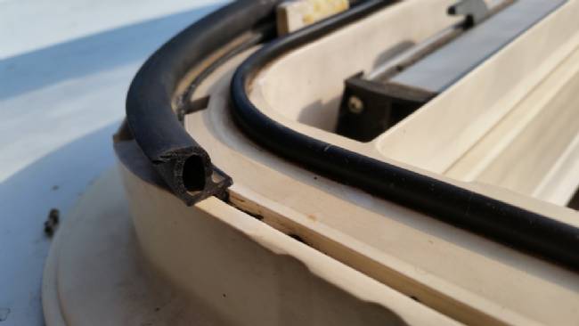

Sul motorhome acquistato usato ho un bell'oblò Heki 3 e mi sono accorto che la guarnizione esterna copre solo metà perimetro. Lavando il tetto del camper con la canna dell'acqua ho notato che un po' di acqua dev'essere entrata e quindi, pur immaginando che l'acqua sia entrata perchè fatta scorrere a flusso lungo il tetto sia riuscita a passare sotto il cappello e scavalcare i bordi dell'oblo, mi stavo impazzendo per cercare la guarnizione originale da sostituire.
Ora l'avrei anche trovata su Sidercamp (venduta per l'Heki 1 ma ha la stessa sezione), seppur con un bel 40€ da spendere tra pezzo e spedizione, ma facendo ulteriori ricerche mi son imbattuto in un vecchio thread in cui si parla di ventilazione e oblo' lasciati appositamente senza guarnizioni per consentire un minimo di areazione.
Chiedo quindi agli Heki-dotati e più esperti camperisti: può essere che la mezza guarnizione sia la soluzione di fabbrica o una soluzione adottata appositamente?
Premettendo che nel nostro primo viaggio non abbiamo avuto problemi ne in viaggio  ne in sosta, non vorrei fare una spesa inutile o andare a tappare una fonte di aerazione che poi potrebbe crearmi altri problemi.
Grazie.

Ciao Rudyak, ho anche io un motorhome  (Carthago) e anche io ho letto che alcuni oblò vengono lasciati intenzionalmente senza guarnizione per migliorare la ventilazione.
Dopo un anno ho acquistato la guarnizione e l'ho aggiunta, infatti il mini heki sbatacchiava e mi dava fastidio, per quanto riguarda il ricambio d'aria  basta tenerlo leggermente aperto e il gioco è fatto.
Se dici che durante un temporale l'acqua scavalca il bordo e entra.... credo ti sia risposto da solo circa l'opportunità di aggiungere la guarnizione.

Anche io concordo che per arieggiare è sufficiente quando si è in sosta aprire leggermente l'oblò, specie quando si cucina, così i vapori escono (nel mio caso che ho un furgonato è importante non avendo la ventola) e si evita la condensa.
Puoi provare a chiedere se questi vanno bene, sono simili, ma senza il baffo, è indicato per oblò con ventilazione ...
http://ecomm.autocaravanmassaua.it/eCommerce/schedaprodotto.aspx?IdProdotto=6006385&IdCategoria=21010612

@ Challenger63: No, sotto pioggia battente l'acqua non sembra entrare, e nemmeno sbatacchia in marcia. Credo mi sia entrata acqua quando ho lavato il camper buttando acqua con una certa pressione sul tetto. Probabilmente scorrendo è passata sotto il cappello riuscendo a scavalcare il bordo sul lato senza guarnizione. Cosa che la pioggia da sola non credo riesca a fare con mezzo fermo ne tanto meno in marcia in quanto la guarnizione manca sul lato posteriore (quindi l'acqua tende ad allontanarsi dall'oblò)
@Campersempre. Grazie. Tengo presente. Credo vada bene anche quella, l'avevo vista ricercando; non ricordo se era un tipo vecchio o nuovo.
Per ora però credo che lo proverò ancora lasciato così con mezza guarnizione.
