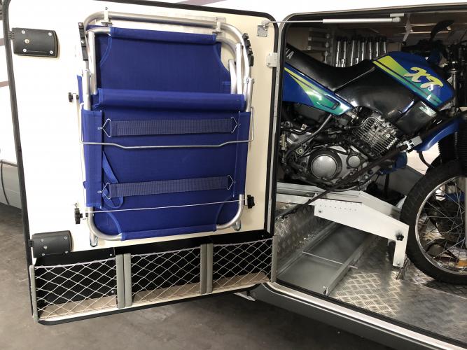

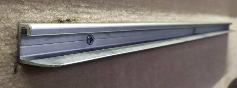

Per me sarebbe arrivato il momento di risolvere una questione abbastanza fastidiosa. La faccio breve. Questa in foto è la guida del tavolo.
La guida (lunga circa 60 cm, fissata con tre semplici viti e fisher nella parete) è parecchio ballerina, e di conseguenza il tavolo balla altrettanto. Come posso rendere stabile l'ancoraggio della guida alla parete?
Lo dico perché non vorrei che fosse un dettaglio importante, ma la parete è rivestita di moquette.
Grazie per eventuali aiuti.smiley

Se non è fissato ad un listello, dopo tempo è normale che non tenga più, il rivestimento è di pochi mm, e la moquette non aiuta di certo

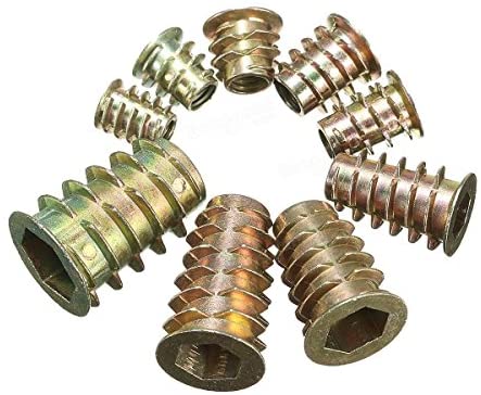

Io mettere delle boccole filettate per truciolare51CNv%2BWO1mL__AC_SY780_.jpg con un buon collante, in modo che la vite (Ma) lavori sulla boccola e non sul rivestimento, e la boccola, avendo una superficie di contatto maggiore rispetto la vite, distribuisce meglio il peso

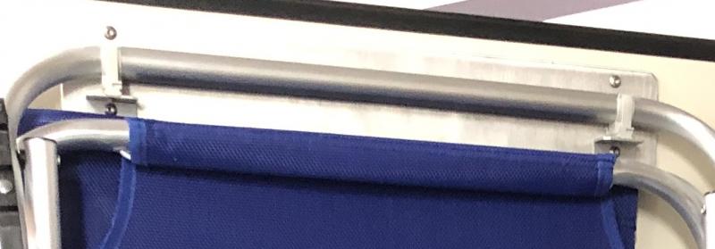

È la guida alla parete ad essere inefficiente, il complementare è tenacemente attaccato al tavolo.

Io avevo risolto con i tasselli per cartongesso, quelli che si espandono. Oppure se dietro ci sono listelli metti prima una stecca in legno lunga come tutta la parete e poi fissi il supporto su quella.

Quando mi è capitato di dover fissare dei supporti in posizioni dove non ci sono travetti interni, ho risolto con piastre di alluminio di una certe estensione incollate alla parete con biadesivo o Sika, su queste ho poi avvitato i supporti.

Dato che hai la moquette la colla non tiene.  Devi fare una piastra abbastanza grande da poterla avvitare sui travetti della parete .

Controlla prima se le viti sono avvitate sui travetti.
Credo che in fabbrica non siano stati tanto stupidi da progettare un supporto tavolo avvitato sul polistirolo.
Se sono avvitati sui travetti nel tempo potrebbero essersi allentati i fori.
Mettici dentro stuzzicadenti e vinavil. Dopo che si sono asciugati rimetti le viti.

Dalla foto non capisce bene sé sotto il profilo di aluminio c`é la moquette , sé c`é si dovrebbe levarla e pulire tutto , controllare sé il profilo non é bombato dove si trovano le viti . A dipendenza sé ci sono travetti o meno io farei come ninimo altra 4 viti , per un tavolo solo 3 viti mi pare un po` poco .. Forse nella parete le viti esistenti hanno rovinato la superfice con un rigomfiamento e il profilo non apoggia pui bene , và eliminato . Certo  si potrebbe in caso estremo incollate il profilo con Sika , ma sé ci sono bambini eviterei di incollare .. Se salissero sul tavolo addio parete ..

​​​​​​La guida l'ho avvitata io nel tenero polistirolo (durata natale|santo Stefano, come già abbiamo detto). Non ho idea se ci siano dei travetti. Sarebbe interessante conoscere questa informazione... ma come si fa?

Molto semplice  , quando hai avvitato la prima volta ti sei accorto quanta resistenza e per quanta lunghezza la vite ha fatto resistenza . Altro sistema , levi una vite o meglio il profilo poi con un spillo controlla lateralmente dove era la vite sé trovi legnio lo spillo non entra , sé invece trovi estruso " isolazione " la vite non puo tenere ...

Le viti sono nel polistirolo, ho fatto io il lavoro. Nessuna resistenza all'avvitamento, d'altronde avvitavo nel polistirolo. Quindi se tolgo le viti osservo il materiale isolante... E i travetti?indecision

Devi per forza trovare un travetto per mettere le viti.
prova a pichiettare sulla parete con il retro di un cacciavite dal rumore dovresti capire dov'è.
Quando sei abbastanza sicuro di aver trovato il travetto fai un forellino da 0,5mm per avere la conferma.  Se hai sbagliato il foro non si vedrà neanche.   Se sei nel punto giusto puoi fissare la guida del tavolo con viti adatte .

Sé sotto il profilo di alumunio trovi la parete grezza per il lavoro che propongo non dovresti avere problemi in seguito , in commercio ci sono dei tondini di acciaio , (non ferro comune ) di pochi m/m io li adopero nei aeromodelli ,deformi leggermente con un chiodo il foro della vite e inserisci il tondino . Sé incontri resistenza maggione del polistirolo e provi diverse direzioni trovi sé esiste il travetto . Sé fosse necessario fai un buchino col trapano diciamo a 20 /30ncm cosi col tondino vai 20/30 cm a destra e 20 cm a sinistra . Sé fori col trapano e non hai esperienza ti ricordo che forare una lamiera o ev, legno la punta a spirale si avvita facilnente a spirale e sé non hai sotto controllo questo fenomeno rischi di forare la parete esterna . i trapani per questo motivo hanno dei fermi per regolare la profondità.. Sé buchi l`esterno sei fritto!

Toglierei il tassello, infilerei nel buco della colla 'millechiodi' (credo vada bene anche la 'vinavil'), reinserirei il tassello e il giorno dopo riavviterei la guida.
