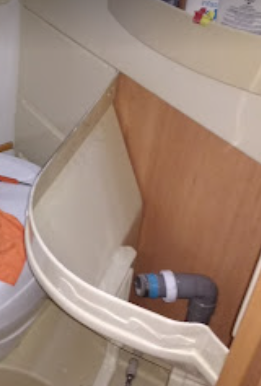

Buongiorno!
Devo smontare il lavandino perché ho notato delle crepe sul ripiano, e in più una piccola perdita dove il sifone si unisce allo scarico, anche lì con una piccola crepa. Ho visto dei tutorial e con un po di pazienza e l'aiuto della vetro resina dovrei essere in grado di ripristinarlo. Oggi avevo mezzoretta ed ho svuotato il sistema, smontato il sifone e scollegato i tubi dell'acqua. Nei prossimi giorni vorrei smontare il lavandino, ma non l'ho mai fatto. Ho visto che ha due semplici viti sulla base e tre altre viti sulla parte superiore (indicati sulla foto che allego). Il mio timore è che essendo e tre viti (in rosso) collegate al pannello superiore del rivestimento una volta tolte non bastino a liberare il lavandino. Prima di forzare o commettere errori, volevo chiedere a qualcuno che sappia o sia esperto come devo fare? Credete che con una leggera rotazione il lavandino verrà via o dovrò smontare dell'altro? Essendo il lavandino fissato con viti ai pannelli su due lati (in rosso), ho la terribile sensazione che non sia così semplice. Se qualcuno esperto o che sappia come agire correttamente per non commettere errore o rompere qualcosa, voglia darmi dei suggerimenti, ve ne sarei veramente grato!
Allego qualche foto.  GRAZIE!

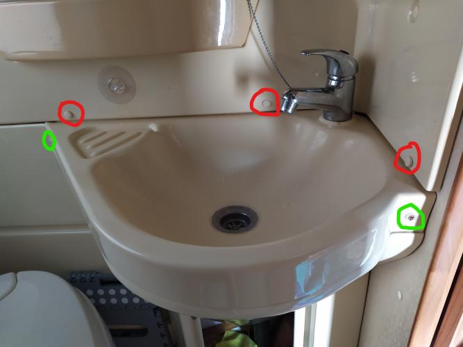

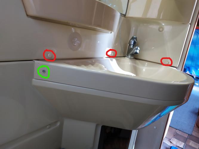

il lavandino è identico al mio, ma cambia solo lo specchio, oltre quelle viti, ce ne sono due proprio dietro lo specchio irraggiungibili, se non smontare mezzo bagno
se guardi qui
 troverai una foto dove si vede dove ho dovuto fare una tacca  per riposizionarlo e dovrai togliere quella paretina  sul lato dx che nasconde due viti, oltre quella da te indicata

Ciao Silvio e grazie innanzitutto!
Ho guardato le foto che hai postato ma non riesco a capire quale "tacca" hai dovuto fare. il pannello di Dx si togli facilmente? Potresti descrivermi più dettagliatamente come hai proceduto? Scusa ma è la prima volta che metto mano...

Ciao Silvio e grazie innanzitutto! Ho guardato le foto che hai postato ma non riesco a capire quale tacca hai dovuto fare. il pannello di Dx si togli facilmente? Potresti descrivermi più dettagliatamente come hai proceduto? Scusa ma è la prima volta che metto mano...

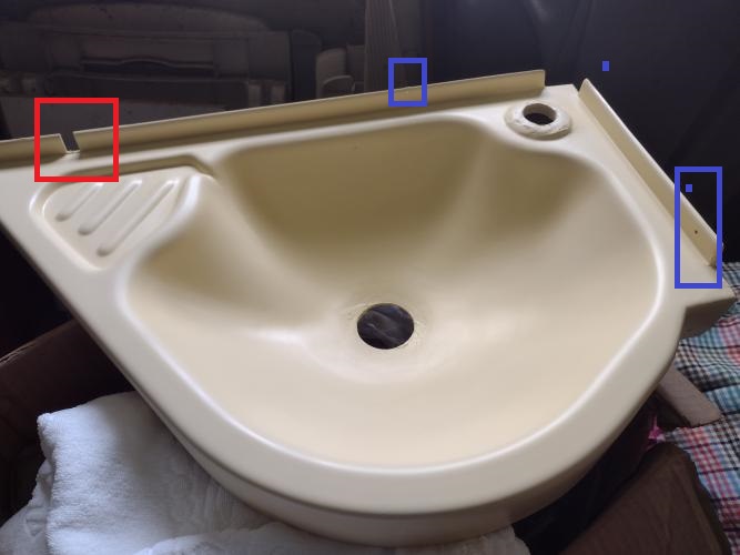

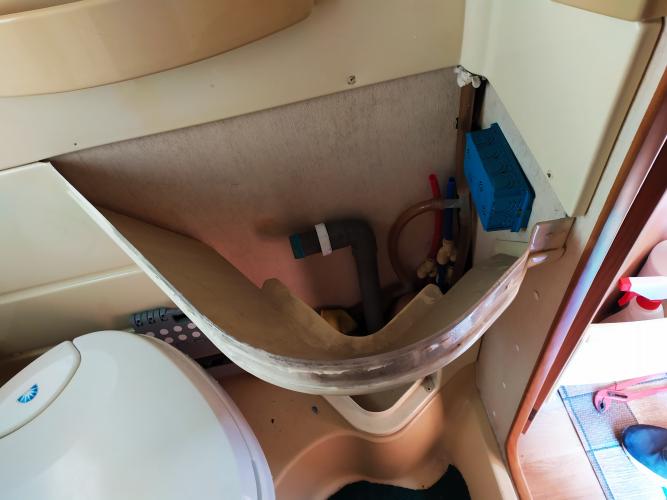

questa è la paretina che devi togliere, non so cpome viene via, è diversa dalla mia
Qui, in rosso, la tacca che ho dovuto fare per rimetterlo in posizione, mentre in blu le viti nascoste

Ciao io non ho avuto problemi, ovviamente bisogna fare solo un po di forza per flettere le alette di plastica sotto il pannllino.
Occhio solo alla siliconatura tra il mobiletto sotto ed il lavandino.

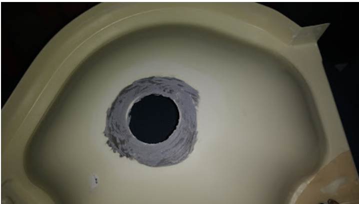

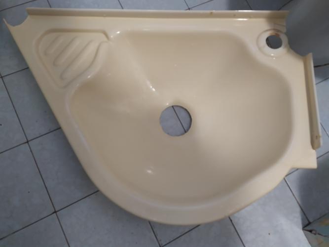

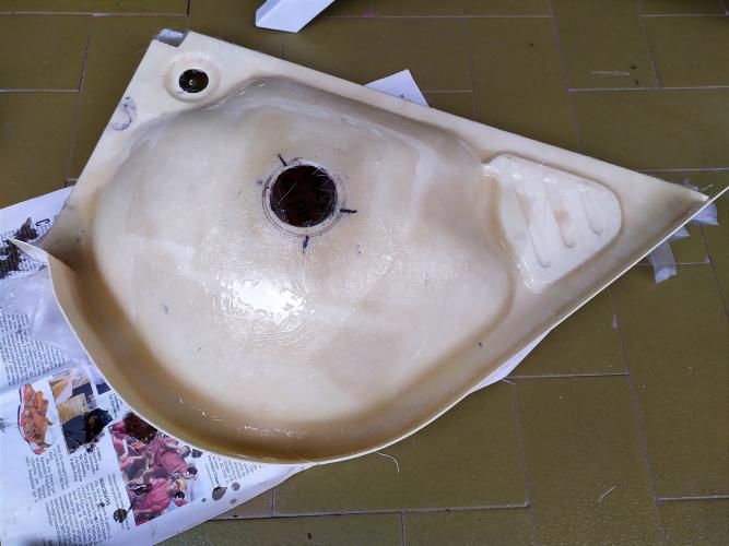

Oggi finalmente l'ho smontato, ma non è stato così facile. in'oltre si è rotta un po un'aletta, ma non è un problema.
come si vede dalle foto, stava messo peggio di quello che pensavo. La riparazione con vetroresina sarà anche una ricostruzione visto che acune parti (cme dove si incastra il sifone, sono venute a "mancare".
Ho guardato sul web ed ho visto che questo pezzo costa 260€ .. un prezzo a dir poco ASSURDO!
https://www.italiacampersud.it/...
E' in plastica e neanche troppo di "qualità". Mi chiedo come sia possibile! A quel prezzo da Leroy Merlyn ho comprato un mobile lavabo con lavandino in porcellana, specchio e luci led, completo di miscelatore con casseti e due sportelli che ho messo nel doppio servizio di casa. E' incredibile che mezzi così costosi, montino "schifezze" di questo tipo. Considerando che il primo proprietario (io l'ho preso usato) l'ha comprato nel 2004 per una cifre stratosferica.. circa 100mila euro.
ma comunque... domani passo alla vetroresina e poi verniciatura.. Vediamo come viene!

confermo il prezzo, ed è per quello che l'ho riparato. La plastica è molto spessa ma non basta. Quando il mezzo era in produzione il prezzo del lavandino era 50€ dopodichè il produttore è fallito e la Laika lo fa fare da un altro produttore che ha dovuto rifare lo stampo per cui è diventato improponibile oltre che di altra tonalita di colore.
Dopo che lo hai riparato con la vetroresina ti consiglio di fare un rinforzo in legno sotto per il bloccaggio del miscelatore e di fissare tutto con del sikaflex senza serrare le viti forti. Questo per evitare che le variazioni termiche stressino i serraggi evitando le crepe.
Intendevo una contropiastra in legno sotto questo foro. Irrigidendo la plastica si evitano crepe in futuro intorno al miscelatore.
Me lo haveva fatto il concessionario in quanto il mio lavandino originale si era crepato il primo anno di vita ed ora dopo 16 anni è perfetto.
Spero che tu abbia tutti i pezzi mancanti?

Oggi ho fatto il ripristino con vetroresina (avevo le parti mancanti) e devo dire che pur essendo la mia prima volta, dopo aver visto vari tutorial su YT, è andata abbastanza bene. Ho abbondato sia con la resina che con i fogli di vetroresina e adesso si sente che ha tutt'altra consistenza. Ho rinforzato sia la zona scarico dove va il sifone, sia dove andrà il miscelatore e tutto il perimetrale. Comunque seguirò il consiglio di Marcello di aggiungere un rinforzo in legno sotto il miscelatore. Domani o appena posso passo alla rifinitura, carteggiatura, preparazione e verniciatura (lato superiore ovviamente). Ho già preso un fondo spray speciale per plastiche, smalto avorio chiaro (spero non sia troppo diverso dal resto) e smalto trasparente lucido ad alta resistenza per rifinitura.

ottima idea anche questa, ma ormai ho fatto. comunque avevo le parti rotte per cui non ho dovuto fare grandi sforzi. 24 ore prima della vetroresina le avevo incollate con una colla doppio componente e sono venute perfette. con la vetroresina le ho rinforzate ulteriormente.
per la tinta io mi affido ad un colorificio che mi fa la bomboletta dello stesso identico colore esistente. Hanno un sensore che gli indica il colore e loro ti fanno la bomboletta specifica di quel colore.
Nell'insieme da dietro sembra un bel lavoro pulito. Complimenti.
Ma sei sicuro di volerlo verniciare, magari con una bella lucidata viene bello.
Per il miscelatore le puoi mettere una rosetta cromata tra il lavello e il miscelatore. Così non vedi le crepe.
