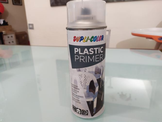

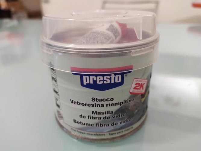

Aggiungo anche i miei complimenti , ma aggiungo prima di verniciare devi eliminare la crepe . Se vernici con crepe esse rimaranno , sulla plastica sé si vernicia ci vuole un apposito fondo . Rucki
Ruchi ha ragione, bisogna stuccare e seppiare bene la superfice.

Si, ho anche stucco di vetroresina che applicherò sulle fessure per poi carteggiare.. In teoria dovrebbe essere questa la prassi. in pratica... vedremo se riesco a non combinare guai!
per quando riguarda il fondo ho preso questo:

Ho già riparato tanti componenti di "plastica" ma come stucco adopero quello apposito per paraurti o parti di plastica per auto , lo compero da un negozio apposito per vernici per auto .

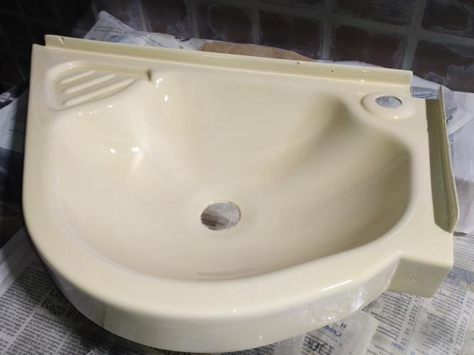

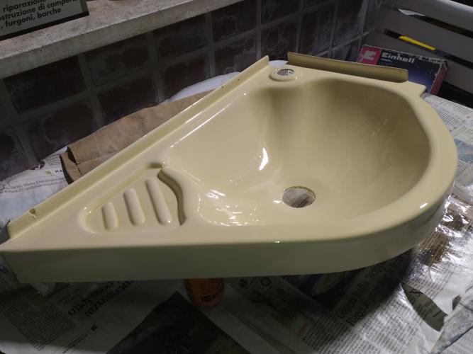

Risultato finale! per essere un'apprendista devo dire che non è veuto malaccio.
2 mani di fondo x plastiche
3 mani di smalto "avorio chiaro"
3 mani "leggere" di smalto trasparente protettivo
grazie per tutti i consigli!

Direi che dalle foto è venuto molto bello. COMPLIMENTI!
Adesso ce lo farai vedere poi montato

mi sembra un bel lavoro, BRAVO!
Spero solo che la vernice resista, perchè non ne sono proprio sicuro.

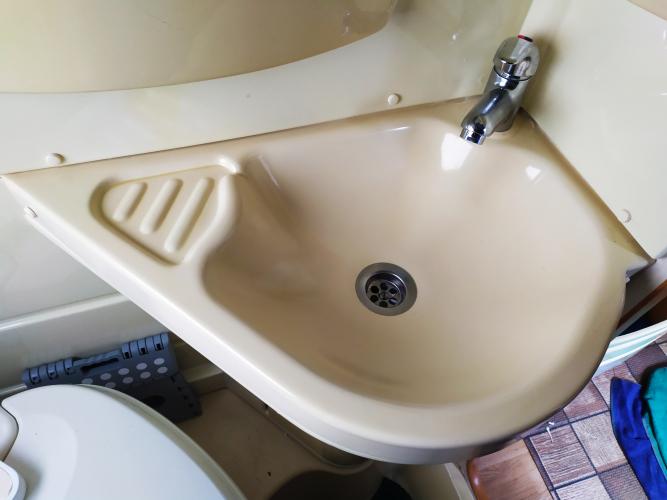

lavoro finito.
sembra sia venuto bene!

 A vederlo in foto sembra perfetto, anche il colore, forse leggermente più scuro ma non si nota se non lo sai.
COMPLIMENTI

Bel lavoro , un esempio per altri camperisti con un probleme simile che é possibile riparare con pochi soldi ma un po di pazienza .
