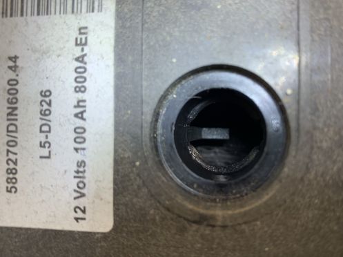

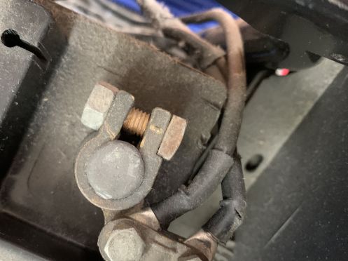

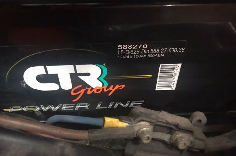

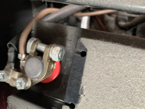

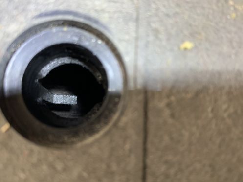

Ecco qua, son riuscito a smontare il sedile...
questo quello che ho trovato..
a parte le 10 dita di polvere...
colegata a qualcosa lo è di sicuro perché ho seguito i cavi e arrivano alla bs sotto le panche..
non riesco a capire che tipo di batteria sia.
non dovrebbe esserci dell acido dentro?
sembrano secchi i buchi..
45FBDFF0-8E72-4CE3-A4AA-F85D32103197.jpegF34C5AE4-274D-4636-9A8B-8843E5FFD9AA.jpegCBB4BAC4-1B04-4B01-A826-13A5A368EB1F.jpeg7BE686B1-3720-4F0C-A904-86CA14D6FA89.jpeg

Quanti tappi ci sono? 6?
una foto vista complessiva dall’alto?

A mio parere, probabilmente è da buttare però se la smonti, aggiungi acqua distillata e provi a ricaricarla, o lo fai fare all'elettrauto.
Cosa importante è isolare il morsetto positivo che staccherai dalla batteria perché è collegato con l'altra.

Quanti tappi ci sono? 6?  una foto vista complessiva dall’alto?
Si 6

In risposta al messaggio di Giochigio del 11/04/2021 alle 17:50:49
A mio parere, probabilmente è da buttare però se la smonti, aggiungi acqua distillata e provi a ricaricarla, o lo fai fare all'elettrauto. Cosa importante è isolare il morsetto positivo che staccherai dalla batteria perché è collegato con l'altra. Ciao Giò
Isolare vuol dire metterci attorno nastro nero?

In risposta al messaggio di Andre1975 del 11/04/2021 alle 17:59:05
Anche, ma una bustina in plastica robusta legata con il nastro è meglio.
Non deve assolutamente toccare parti metalliche.

In risposta al messaggio di Giochigio del 11/04/2021 alle 18:09:57
Anche, ma una bustina in plastica robusta legata con il nastro è meglio. Non deve assolutamente toccare parti metalliche. Ciao Giò
Addirittura!
perché ?
*per haters e affini.. lo scopo del messaggio (seppur veritiero nella sua forma e attestante verità) è da intendersi come goliardico
Giochigio
Giochigio
22/05/2018 1380
Inserito il 11/04/2021 alle: 18:12:47
In risposta al messaggio di Andre1975 del 11/04/2021 alle 18:10:51
Addirittura! perché ?
Perché metterebbe in corto l'altra batteria a cui il cavo resta collegato

cerca di non metterti in pericolo con le tue stesse mani , vedi di scollegare il poli anche sull'altra batteria
