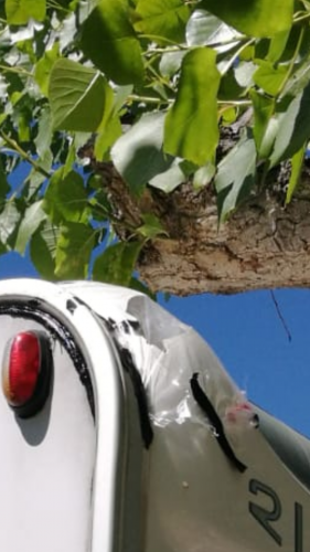

Ciao a tutti... Purtroppo facendo manovra ho toccato un ramo e spack... Rotto il termoformato.
mi hanno detto di andare da un carrozziere, ma volevo chiedere se era possibile provare a sistemarlo da me. Solo che non conosco ne n materiali che servirebbero ne il come fare... Come si può fare?IMG-20180623-WA0011.jpegIMG-20180623-WA0009.jpegScreenshot_20180623-150742.png

secondo me spendi meno se sostituisci il pezzo

credo sia vetroresina...e se hai un po di manualità lo puoi anche riparare da te...

È termoformato, sono d'accordo con Hecktor, sostituendolo il risultato finale sarebbe identico, sicuramente va valutata la spesa... in alternativa puoi ripararlo ma in faidate non otterrai mai lo stesso risultato...

Sostituirlo a patto di trovare il ricambio, dipende dalla vecchia del camper. Se non trovi ti sconsiglio il fai da te, se non sei pratico nel lavorare la vetroresina, rischi di fare un pasticcio, li poi va pure rivista la tenuta all'acqua che potrebbe essere stata compromessa causa urto . Rivolgiti ad un riparatore che sia bravo nel campo della vetro e vedrai che te lo porta a nuovo. Naturalmente per un bel lavoro la cosa ottimale è rimuovere l'appendice, questo potrebbe pure suggerire l'idea di toglierla definitivamente dando magari una mano di colore per uniformare la cellula, quelle appendici hanno solo una funzione estetica, ciaoo.

purtroppo non è vetroresina ma termoformato...

L'unico modo efficace che ho trovato per incollare quella plasticaccia e saldarlo fondendolo con un saldatore a stagnio. Magari se si riesce atogliere il loro diventa più facile e poi da sotto puoi fare un apezza in vtr.

Esatto... la riparazione andrebbe fatta da sotto ma bisogna staccarlo ed è un lavoraccio... inoltre va visto se è "solo" crepato, oppure mancano dei pezzi nel qual caso va ricostruito... lavorando da sotto in ogni caso si può riparare più agevolmente mettendo anche un bello strato di vetroresina che rinforzerebbe anche l'angolo...
