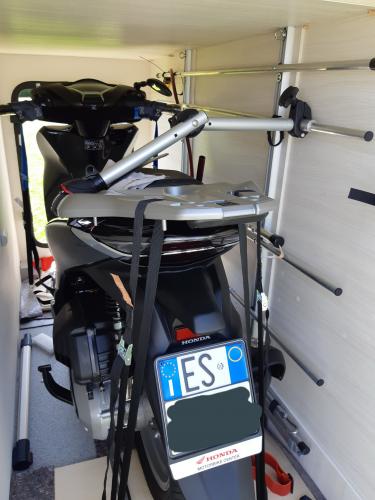

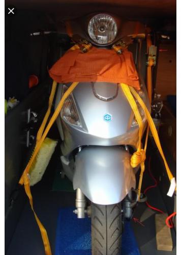

La larghezza va benissimo l’altezza un po’ meno, dovresti provare perché ogni modello SH varia da 112 a 120 cm, comunque, se dentro è un po’ più alto potresti abbassare con un tirante a cricchetto la forcella.
Nella foto vedi un tirante che parte dall’accelleratore e si aggancia alla forcella, tirando il cricchetto si abbassa dai 4 ai 6 cm.
Peró devi provare, se devi comprarlo ancora puoi benissimo andare con camper al concessionario

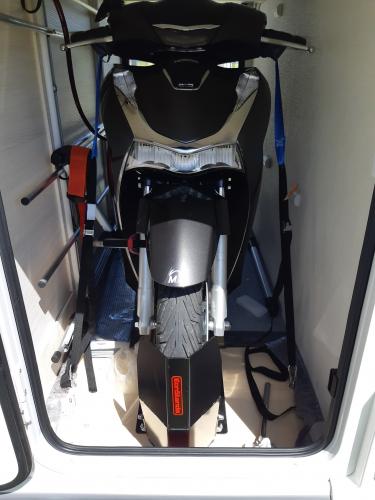

Secondo me ci dovrebbe stare probabilmente nche senza forcella compresse.
Per farti una idea ti allego la foto del mio garage alto 126 cm con dentro SH150 2020.
Tieni presente che forcelle sono un po' compresse dalle cinghie (ma senza esagerare), per contro rispetto alla foto hai ancora almeno 3 cm di buono (spessore tavola legno e ConStand rispetto a pavimento - vedi foto anteriore)
