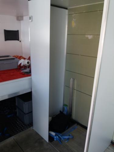

Ciao a tutti!
Stiamo costruendo la cellula abitativa del nostro camper e mi interesserebbe sapere se conoscete delle soluzioni alternative alle classiche porte da bagno.  In momento abbiamo visto quelle a soffietto (che non convincono troppo mio marito) o le classiche porte da bagno da camper (che peró occupano un po' di spazio quando di aprono)
Ecco l'immagine (scusate il disordine!) della cabina dove sará il vano bagno con doccia.
Ci piacerebbe trovare una soluzione che rubi poco spazio ma che vada bene anche per la doccia.
Come vedete, lo spazio non é molto.

Ciao a tutti!   Stiamo costruendo la cellula abitativa del nostro camper e mi interesserebbe sapere se conoscete delle soluzioni alternative alle classiche porte da bagno.  In momento abbiamo visto quelle a soffietto
(che non convincono troppo mio marito) o le classiche porte da bagno da camper (che peró occupano un po' di spazio quando di aprono) Ecco l'immagine (scusate il disordine!) della cabina dove sará il vano bagno con doccia.   Ci piacerebbe trovare una soluzione che rubi poco spazio ma che vada bene anche per la doccia. Come vedete, lo spazio non é molto. Se volete vedere altre immagini dell'interno del camper per capire la disposizione, guardate qui: ... Grazie mille per i consigli e le idee!
Le porte a soffietto comportano oltre alla loro rumorosità l'ancoraggio con una cinghietta quando si è in movimento, in oltre è difficile reperirne di buona qualità, spesso sono in plastica fatte in economia. La cosa più appropriata anche se costosa e laboriosa  da installare è quella scorrevole meglio se possibile a scomparsa, puo essere in un sol pezzo oppure se lo spazio non lo consente anche in due pezzi ancorati tra loro.

Prova a valutare anche il sistema scorrevole che monta Sunliving sui suoi camper.
@Rascal: sí, é esattamente quello che dice mio marito e per questo abbiamo scartato l'idea di una porta a soffietto!
@Gege01: appena ho un momento ci do un'occhiata, grazie mille.

Ho paura che le alternative alla porta a soffietto siano poche. Potrei suggerire una porta scorrevole (io ce l'ho sul Malibù), ma da quanto vedo la parte fissa  è di misura inferiore all'apertura, quindi credo non sia possibile.

Credo che con quelle misure o scorrevole in due parti o pieghevole a libro (cioè divisa in due parti uguali)

Anch'io sto valutando la possibilità di sostituire la porta del bagno e penso che opterò per una porta a libro. Ho visto su am...on un kit da circa 27 eurini che non sembra male.

Ciao, il kit benché avesse un ottimo rapporto qualità /prezzo e fosse semplice da installare, non l'ho montato perché richiedeva uno spessore della porta maggiore di quello che ho a disposizione,diciamo che per andare bene ti serve una porta da almeno 3,5 cm. Per chi non ha di questi problemi può essere una buona soluzione. Se trovo un alternativa valida ti faccio sapere.
bene ti serve una porta da almeno 3,5 cm. Per chi non ha di questi problemi può essere una buona soluzione. Se trovo un alternativa valida ti faccio sapere. Buon 1 maggio
Grazie mille!!  Buona giornata anche a te!

Secondo me, se si è in due e quindi intimi, io metterei una tenda, è leggera, non occupa spazio, non fa rumore e nasconde alla vista che è poi quello che serve.

Ciao, sí, in effetti la tenda é un'opzione che stiamo considerando.  L'unica cosa che non mi convince é che ho paura che facendo la doccia si bagni fuori..
Molto probabilmente metteremo prima una tenda provvisoria e nel frattempo faremo il resto dei lavori (che sono tanti e tutti piú importanti della porta del bagno).   Poi decideremo se lasciare la tenda (o se magari sostiuiremo la tenda con una di migliore qualitá), o mettere una porta.

Ciao, sí, in effetti la tenda é un'opzione che stiamo considerando.  L'unica cosa che non mi convince é che ho paura che facendo la doccia si bagni fuori.. Molto probabilmente metteremo prima una tenda provvisoria e nel
Ciao a tutti, piccolo aggiornamento.... abbiamo seguito il vostro consiglio e abbiamo messo una tenda "provvisoria" ... che non abbiamo ancora sostituito con una porta perché per il momento non é una prioritá.
Probabilmente nel futuro troveremo un'altra soluzione, ma per adesso va benissimo cosí.
Ci stiamo piuttosto concentrando sul altro: stiamo costruendo i pensili per la zona letto, il bagno e la cucina.  Tempo permettendo faremo anche quelli per la dinette.
Ecco un breve video con gli ultimi aggiornamenti (bagno, doccia, piccolo pannello solare, ecc.)
