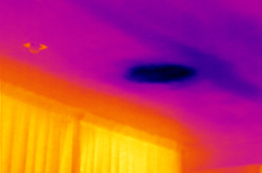

Ormai arrivo tardi ma per chi leggesse in futuro..li ho avuti entrambi e secondo me è molto piu complicato l'igrometro piuttosto che la termocamera.
Non credo si possa avere difficoltà a capire dove sia l'infiltrazione.

Domanda sulla termocamera
Sto sistemando una casa e vorrei riuscire a capire dove intervenire per eliminare dispersioni di calore.
Che tipo di termocamera ha preso, si riesce a controllare una casa?

Frank blue Domanda sulla termocamera Sto sistemando una casa e vorrei riuscire a capire dove intervenire per eliminare dispersioni di calore. Che tipo di termocamera ha preso, si riesce a controllare una casa? Grazie
ho una flir professionale perchè avevo una ditta di risparmio energetico, la usavo esattamente per lo scopo che hai chiesto.
Per la tua applicazione (lavori a temperatura ambiente e non ti interessa sapere con precisione la temperatura, vuoi solo capire dove passano i flussi di calore, non hai particolari esigenze di obiettivo o risoluzione etc) la piu economica che trovi va bene.
In rete trovi di tutto ma la cosa piu semplice è comprarla e sperimentare perchè finchè non ce l'hai certe cose sembrano lontane e complicate mentre quando ce l'hai dopo un iniziale stupore diventano ovvie. La mia da quando ho chiuso al ditta la uso di rado ma è uno strumento cui non rinuncerei mai, se dovessi comprarla oggi senza scopi professionali prenderei qualcosa di molto meno costoso sicuramente.

Pure a me interessa acquistare una termocamera, sto facendo una ricerca in rete ma faccio fatica a capire quale possa essere quella giusta, i prezzi variano molto.
Ho visto alcune che si applica allo smartphone ma non capisco se sono valide.

i dati che vi interessano sono puramente la risoluzione (tanta risoluzione non vi fa trovare piu inflitrazioni), il range termico (quelle che costano poco vedono solo fino a una certa temp ma nessuno di voi vuole guardare cose apiu di 100 gradi di solito) e le funzioni aggiuntive (a parte il contrasto manuale che ormai hanno quasi tutte tutto il resto è inutile per i ns scopi).
la flir one per cellulare è uno standard per i principianti, per me averla indipendente dal telefono è piu comodo ma occupa spazio e costa di piu, sono cose soggettive.
