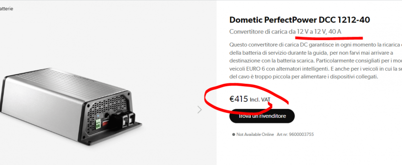

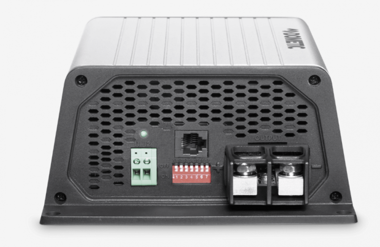

se provi a cercare al mercatino delle pulci trovi roba che costa ancora meno...
un discreto DC-DC da 30A come per esempio può essere considerato un Victron costa almeno 250/300€  figuariamoci un prodotto analogo che se non ricordo male lo ha postato hunter in altro 3d da 60A, il quale si attestava su 6/700€.
ciò che leggi sul tuo mezzo non è detto essere la stessa cosa su un altro, anche perchè tu stesso asserisci di leggere alla batteria 39A che sono ben lontani dai 60 ipotizzati. E' vero, il tuo dc-dc è da 40, quindi mai ne potranno arrivare di più alla batteria, ma come ho già scritto, ma evidentemente è sfuggito... dipende da quanti Ampere arrivano IN ENTRATA al DC-DC, tu dici 50 per averne 40, ma se manteniamo la stessa proporzione per averne 60 sulla batteria bisogna averne 70 in entrata al DC-DC, cosa MOLTO MA MOLTO DIVERSA da ciò che accade sul tuo mezzo.
infine, non affiderei mai 60A ad un oggetto economico che rischio molto di essere un oggetto di bassa qualità.
Un altro esempio...

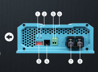

  1. leggere cosa scrivono gli altri e poi cercare di capire, io ho un 40A che consuma circa 50A e carica 40A, se fosse un 60A caricherebbe 60A e consumerebbe probabilmente 75A
  2. a volte, prima di sparare ****a o incensare, bisognerebbe avere provato le cose direttamente
  3. il prodotto Victron è un oggetto diverso probabilmente migliore come qualità, ma non lo conosco e non sono in grado di fare confronti, ci sono esperienze di modelli piccoli (20A) nella nautica, di solito per potenze maggiori si usano più apparati in parallelo
  4. ci sono anche altri DCDC più blasonati come Votronic, Redarc, mastervolt, etc
  5. ma siccome conosci solo una marca hai postato quello costruito dallo stesso produttore del Renogy, praticamente è lo stesso oggetto con scatola diversa, quindi potevi evitare la citazione, serve solo a dimostrare che, a volte, chi più spende si fa solo fregare dal marchio
