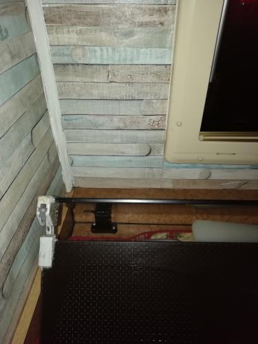

Io vorrei forse in futuro rifare un pezxo di parete dietro all angolo sopra la nicchia frigo che era marcito causa scollamento del cordolo, trascurato dopo tamponamento dai proprietari... L ho sigillato bene e seccato, ora sono mesi che l igrometro non da problemi, ma il legno è marcito ed averlo cosi mi molesta, anche se chi ha fatto il test infiltrazioni mi ha detto che mi conveniva chiudere e basta su un mezzo din28 anni...
Probabilmente rimanderò all infinito ma semmai ti interpellero certamente visto il tuo lavorolaugh​​​​​​.
Nella foto si intravede dove ho contornato con la penna.. E poi scende un po dietro il frigo... IMG_20190404_235402.jpg

Bravo bravo! ​​​​​​ Io vorrei forse in futuro rifare un pezxo di parete dietro all angolo sopra la nicchia frigo che era marcito causa scollamento del cordolo, trascurato dopo tamponamento dai proprietari...
L ho sigillato bene e seccato, ora sono mesi che l igrometro non da problemi, ma il legno è marcito ed averlo cosi mi molesta, anche se chi ha fatto il test infiltrazioni mi ha detto che mi conveniva chiudere e basta su un mezzo din28 anni...  Probabilmente rimanderò all infinito ma semmai ti interpellero certamente visto il tuo lavoro​​​​​​.  Nella foto si intravede dove ho contornato con la penna.. E poi scende un po dietro il frigo...  Mi mancano gli arrosticinie il castrato!
